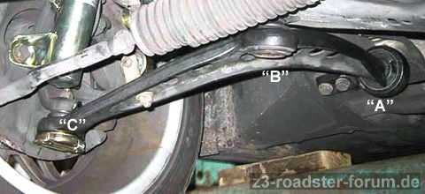

Beitragvon LosMickos » 28.12.2008 20:20
Hi Günni,
hier mal ein Bild aus der Beschreibung vom bmw-sydikat.
Ich hab das Querlenkerlager "A" inkl. der Halterung und das Traggelenk bzw. Radführungsgelenk "C" getauscht.
Und, wie gesagt, das Ergebnis war beeindruckend.

Re: querlenker lager
Beitragvon günni0815 » 28.12.2008 20:32
ja...super foto....die frage war an ....mist...jetzt wo ich am schreiben bin kann ich nimmer nachsehen....also der der vor deinem "Bild" geschrieben hat....ach nee...das war ja ich....der davor..... :-) :-) jetzt wirds durcheinander.... :-)
...aber gut das du das bild eingestellt hast.....
dann sieht er das was ich meine....ob für den preis das Teil "A" ..also das lager dabeiwar....denn das kann ich mir fast nicht vorstellen.....
Beitragvon zettdrei11 » 28.12.2008 23:50
@Günni
wir beide sprachen vom Lager " A " falls Du das meinst :lol:
Beitragvon Malteser » 29.12.2008 02:52
Speed hat geschrieben:Hallo zusammen,
habe meine Querlenker auch vor kurzem getauscht:Gab es bei ebay (vormontiert von MEYLE).
Der Umbau hat somit ca. 20 min gedauert. Nix mit Lager einpressen etc.
Link: http://cgi.ebay.de/MEYLE-Querlenker-Sat ... m153.l1262
Anbieter : Autoteile_24, ca. 140 €
Speed :bmw:
Klasse. Wenn du wirklich nur das gewechselt hast und das alte (A) QLL dringelassenhast hats ja echt sogut wie nix gebracht...
Ich denk da hätts mehr gebracht wenn du nur die QLLs gewechselt hättest. Und günstiger wärs auch noch gewesen...

Beitragvon zettdrei11 » 29.12.2008 09:24
Malteser hat geschrieben:
Speed :bmw:
so wie ich den link lese sind die QLL dabei gewesen, muss sagen der Preis ist Spitze.
