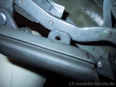

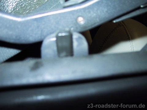

Beitragvon giusi » 08.10.2006 17:12
Hallo an alle,
Unser Zetti macht absolut keine knack und knister Geräusche mehr.
Dieses ewige knistern, wenn man über schlechte Strassen oder in schnell gefahrenen Kurven hörte, habe ich gestern definitiv eliminiert :D
Bei unserem Zetti war die Ursache sehr banal und hat lausige 7.00 Sfr. gekostet......und es kam tatsächlich vom Verdeck :!:
Im Verdeckgestänge sind da solche fummelige Anschläge dran oder eben halt nicht. Je nach dem wo diese Anschläge fehlen, rappelt es deftig links oder rechts, wenn man mit dem Fahrzeug über eine Unebenheit fährt.
Vielleicht hilft es jemanden :wink:
Die :bmw: Teile-Nummer ist 54318401022
Hier noch Fotos.
Gruss Giusi
