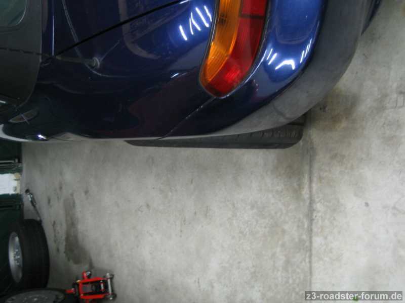

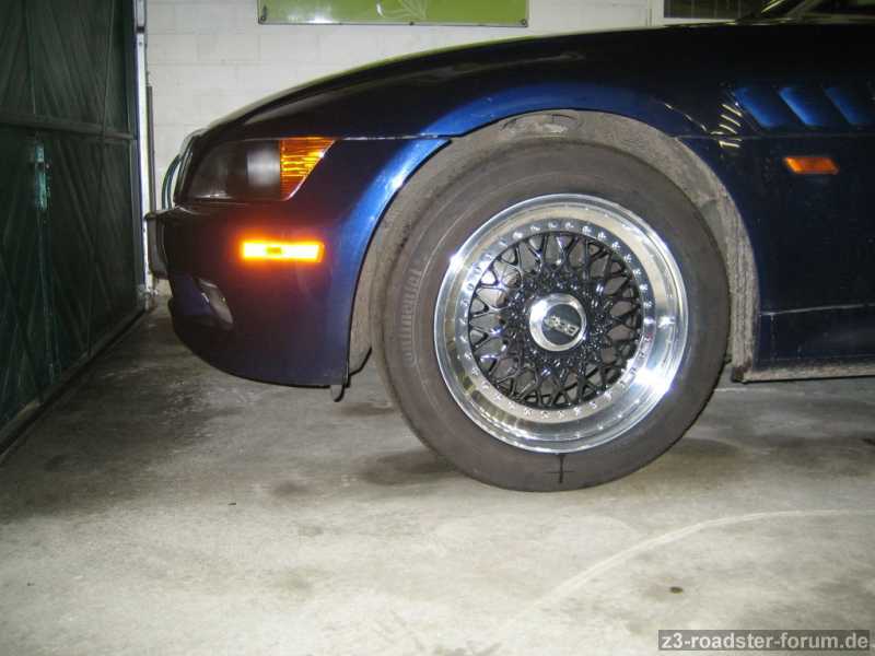

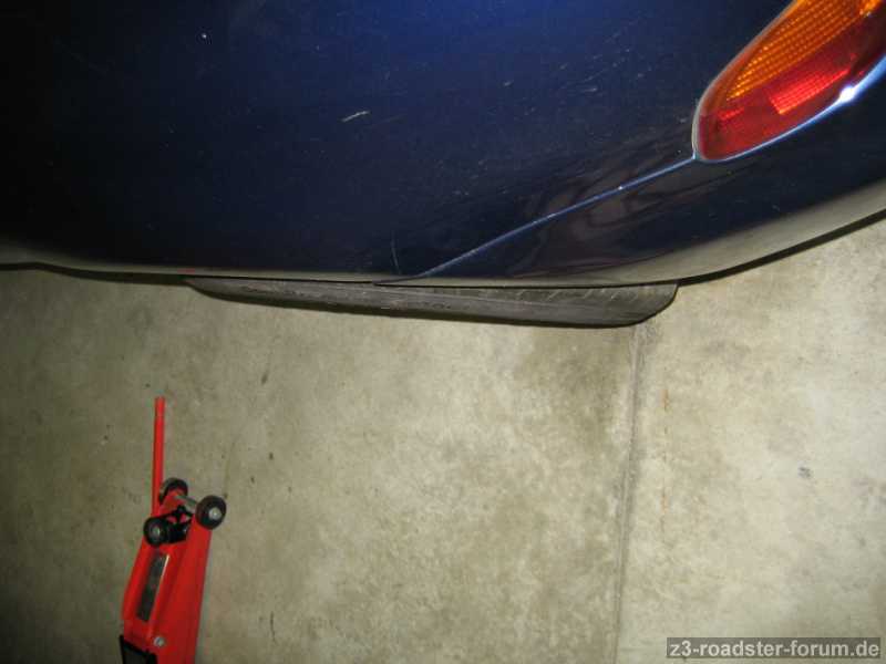

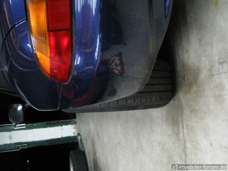

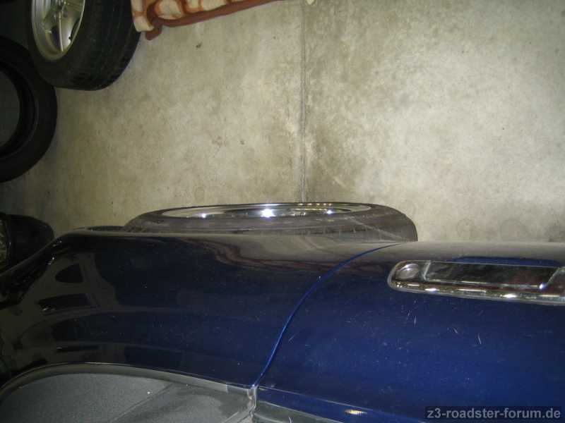

Gestern habe ich auf meine BBS RS die 225er Reifen ziehen lassen und ich war wirklch überrascht, dass die Räder doch einigermaßen gepasst haben, wo ich mich doch schon gedanklich wieder auf meine Z-star eingestellt hatte... :mrgreen: :thumpsup:
Fakt: An der VA muss ich auf jeden Fall 215er montieren, fraglich ist nur, ob ich auch auf 215/50 gehen kann. Einen niedrigeren Querschnitt wollte ich eigentlich nicht wählen, aber schaut selbst. :thumpsup: Wenn man von oben senkrecht den Kotflügel hinunterguckt sieht man nur nach rechts ein wenig Lauffläche, meint ihr das gibt Probleme?! Die Lauffläche geht doch nur bis zu dieser gut sichtbaren Kante außen, die "Wulst" darf doch sicher überstehen. Was würde bei einer 30 mm Tieferlegung passieren?! :roll:
HA Sicht von oben
Zuletzt geändert von Mr.V am 19.01.2008 14:31, insgesamt 2-mal geändert.

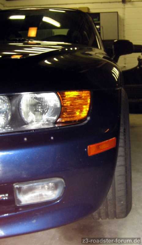

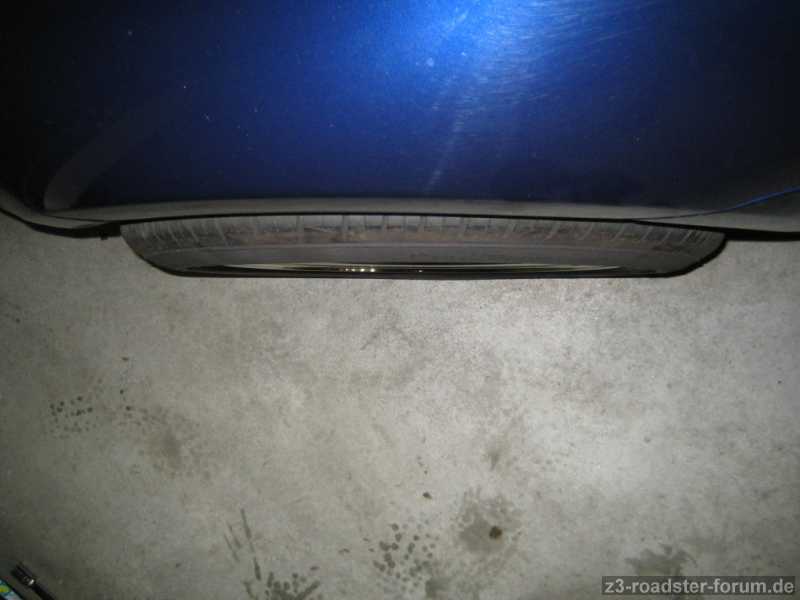

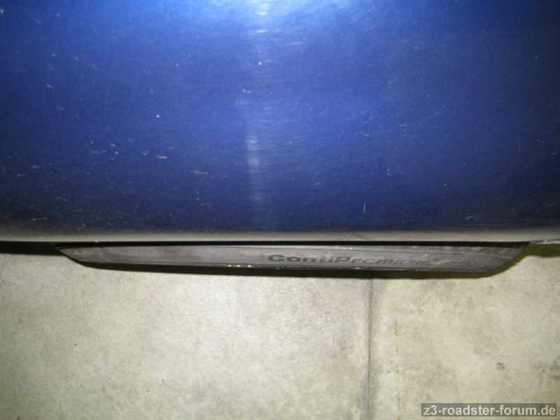

Jetzt noch zur VA:
Ich denke das Ergebnis ist quasi relativ eindeutig... :lol: :lol: :pssst:

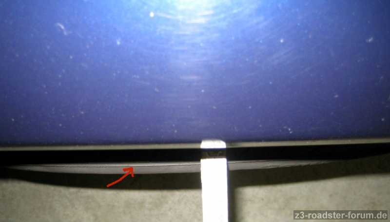

Die stehen mächtig heraus, hoffe aber, dass ich das mit 215er Reifen in den Griff bekommen werde. :roll: Wenn ich jetzt Reifen mit einem 40iger Querschnitt aufschnallen würde, würde der Zetti ja tiefer kommen und der Abstand zum Radkasten würde aber noch größer werden. :? Zudem soll man Zetti nicht über den Boden schleifen, sprich 30 mm ist das Äußerste der Gefühle! :| Laut Zollstock sollte es mit 215er Reifen genau passen. Wozu ratet ihr mir?! Zurück zu meinen Standardfelgen, niedrigerer Querschnitt, oder 215/50 an der VA probieren und HA kann wohl so bleiben?!
Ich freue mich auf jeden konstruktiven Beitrag! :2thumpsup:
VA Sicht von oben mit 225/50
40iger Querschnitt sinnvoll?

Re: HILFE! AUS der Traum von meinen BBS RS Felgen?!
Beitragvon capefear » 19.01.2008 14:59
Hinten siehts OK aus...
Vorne nicht! Ob der 215er besser ist, keine Ahnung!
Was sagt der TÜV???
Dann kommts noch drauf an, ob er aufsitzt!
D.h. der TÜV belastet es mit Gewicht und schaut ob der Reifen aufsitzt.
Evtl brauchst Federwegsbegrenzer!
Aber bevor ich da weiter rummachen würde, würde ich mal die Meinung eines Sachverständigen einholen!
Beitragvon Benny1986 » 19.01.2008 15:36
hinten kante umlegen und gut, das geht sich aus. der reifen kommt beim einfedern doch noch deutlich nach innen.
vorne defintiv 215er reifen, dazu meiner meinung nach die m-domlager verdreht einbauen. alles andere wird nicht wirklich freigängig sein.
die domlager sind sehr billig zu bekommen. da du sowieso serienhöhe fährst wir der sturz auch nicht zu stark!
Beitragvon Ullinger » 20.01.2008 00:47
Ich würde sagen, dass der Wagen definitiv tiefer muss. Ist ja momentan Golf Country Optik :roll:
Aber mehr als 30 mm würd ich auch nicht machen, sonst ist er nicht mehr alltagstauglich.
Dann könnte das vorne mit den 215ern und den anderen Lagern passen. Hinten wirst du aber die Kanten umbördeln lassen müssen. Sonst meckert der Onkel vom TÜV :wink:
