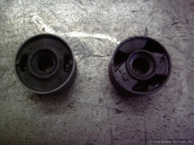

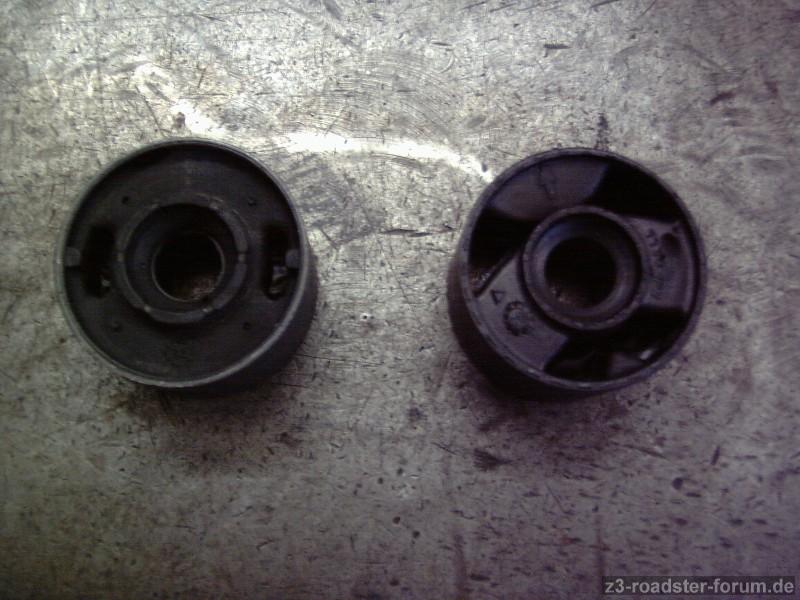

So, es ist vollbracht! Habe jetzt ebenfalls verstärkte Lager am Querlenker.

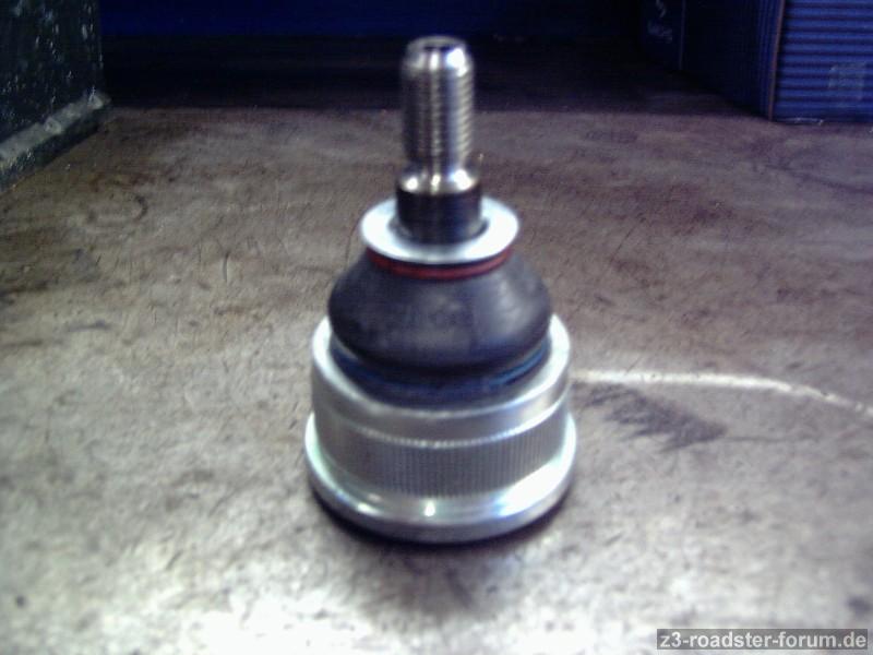

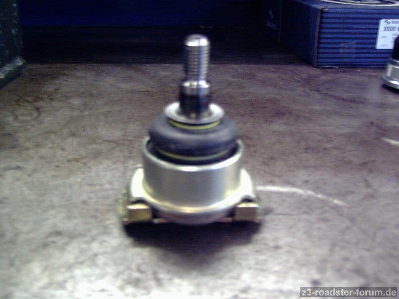

Anders als Thomas habe ich jedoch außer den Querlenkerlagern auch die Traggelenke erneuern lassen. Und zwar keine Meyle-Teile, vielmehr sind meine verbauten Teile aus dem E36 M-Technik-Zubehör.
Zum Thema Querlenkerlager aus Vollgummi ist eigentlich nicht mehr viel zu sagen, wurde schon oft genug angesprochen...
Die Traggelenke habe ich austauschen lassen, weil die
Originalen "schwimmend gelagert" sind. Im Vergleich hierzu sind die Traggelenke vom "M" verstärkt und somit deutlich straffer.
Leider kann ich zum Fahrverhalten hier noch keine Angaben machen, denn ich bin auf der Rückfahrt vom Schrauber meines Vertrauens :enraged: von einem plötzlichen Wintereinbruch überrascht worden :? .
Da stand ich nun, mit meinen Sommerwalzen... :evil:
Habe aus Langenberg fast 'ne Stunde gebraucht bis Wuppertal. Aber positiv war die Erfahrung, die ich mit dem ASC gemacht habe. Dank dieser Hilfe kam ich wenigstens einigermaßen durch den Schnee.
Über's Fahrverhalten werde ich mich später noch äußern, wenn man wieder einigermaßen zügig Fahren kann.
Hier noch Bilder meiner verbauten Lager (auf dem Bild das linke) bzw. den Traggelenken.
Greetzzz , Pitti 8)
Diese Traggelenke waren drin...
Diese Traggelenke sind jetzt drin!
Es lebe der kleine Unterschied...

Auch bei mir wurden die Traggelenke zu den M Lager gewechselt und so viel ich weiss, wurde das auch bei Thomas gemacht. Denn das geht im Gleichen, wenn man das schon auseinander nimmt. Hat ein paar Euro mehr gekostet, aber es hat sich gelohnt.

Die M-Lager und Traggelenke passen auch beim Vierzylinder. Ist dieselbe Vorderachse (E36).
