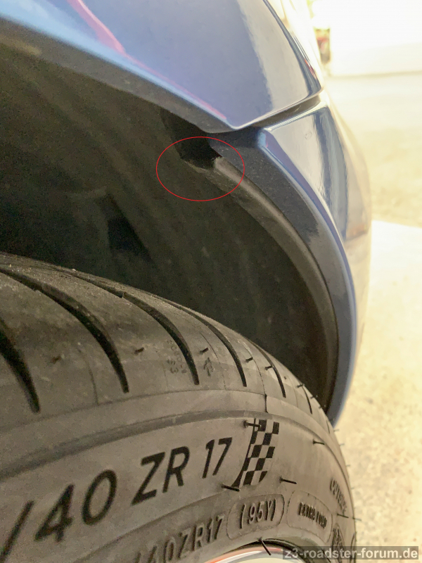

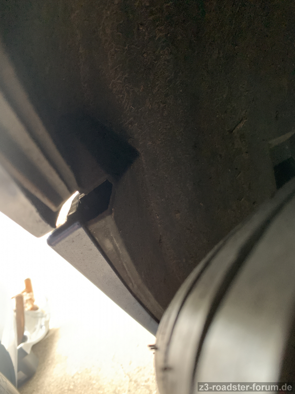

Danke für die Rückmeldungen. Es war wohl die Radhausschale, die den Reifen berührt hat. Die müsste weiter hinter der Kotflügelfalz liegen nehme ich an. Man sieht auch einen Unterschied links rechts ... .
Grüße,
Christian
Beifrahrerseite (hier hats keine Berührung gegeben)
Fahrerseite (da gabs den Streifen).

Zu Deiner Radhausschale-
mir scheint als wäre sie nicht komplett im Radlauf?
Unten herum ist diese tiefer versenkt. Oben scheinen 5-7mm rauszuschauen?

Dicke06 hat geschrieben:Zu Deiner Radhausschale-
Ja, ich vermute auch, dass die komplett hinter die Falz muss. Ich weiß nicht, wie es aussieht, wenn es richtig ist, aber ich drück das bei nächster Gelegenheit mal rein.

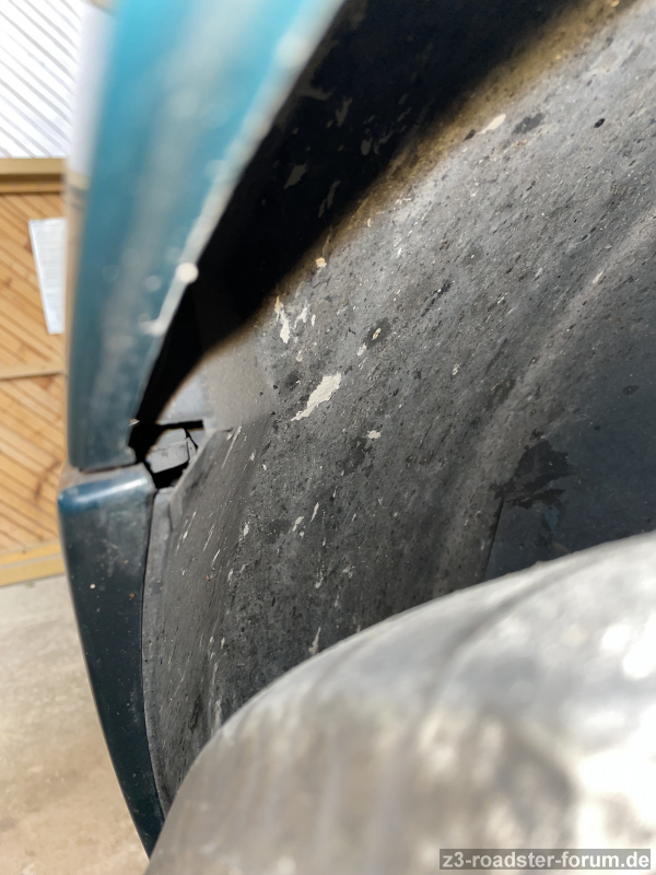

Beitragvon Mach2.8 » 10.04.2024 15:18
Bei meinem ZZZ sieht es so aus:
Da schleift nie irgendaws.

Beitragvon radioactiveman » 11.04.2024 08:24
Mach2.8 hat geschrieben:Bei meinem ZZZ sieht es so aus:
Danke für das Bild!

Beitragvon Dicke06 » 11.04.2024 18:24
Die Ansicht von Christian kann ich nur bestätigen nachdem ich meinen betrachtet habe!
Deine Radlauf Schale scheint nicht ganz "drinnen" zu sein
Dicke06
Beiträge: 32
Themen: 8
Registriert: 02.03.2024 19:58
Wohnort: Wolfertschwenden
Z3 roadster 3.0i (03/2001)
Re: Styling 42 geschraubt - welche Spurplatten?
Beitragvon eisi » 11.04.2024 18:28
Wenn denn dem so ist, schadet ein Blick in den kompletten Radhausschalen-Befestigungsbereich nicht. Event ist im oberen Bereich sogar die Radhausschale gar nicht befestigt? Dann kann es durchaus sein, dass die etwas herunterhängt und deswegen schleift.
