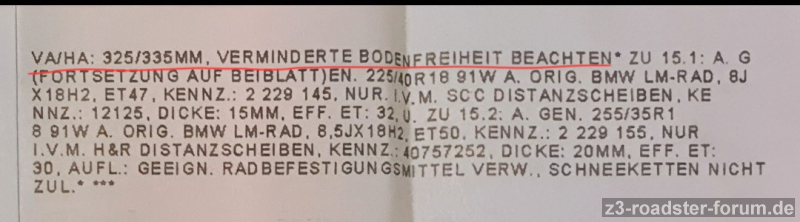

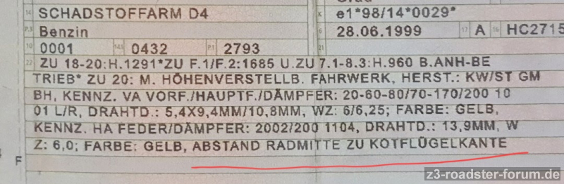

Meine wirklich ernstgemeinte Frage:
WARUM messt Ihr immer vom Boden zum Kotflügel??
Der Sachverständige nimmt das Maß von der Radmitte in diese wird eingetragen.
Andere Frage noch: Bei einem Rad-/Reifendurchmesser von knapp 64 cm bist Du so arg tief, da kann ja das FW nicht mehr richtig funktionieren.
Dein Vorderrad steckt schon im Radhaus und das Hinterrad ist bündig.

Ich fahre Orgi 17" Z3M felgen vom boden aus ist halt einfacher zu messen als die radmitte zu suchen, und vom boden zur rad mitte sind es bei mir 30cm,
hinten habe ich vom Reifen zum Kotflügel ca 2 finger platz, vorne 1 finger.
Habe m3 3,2 Domlager verbaut
Bodenfreiheit unterboden sind 9cm
evt. gehe ich aber vorne noch 1cm hoch, mal mit dem tüv reden was der meint dazu.
vorne bin ich von rad mitte 305mm und hinten 340mm
werde evt. auf 315mm vorne hochgehen.

Beitragvon eisi » 06.02.2025 19:35

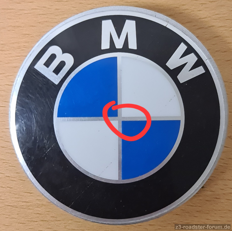

Was ist von dem Fixpunkt (unten im Bild) aus zu Messen so schwierig??
Genauer als hier geht es doch gar nicht

Du kennst schon das Tiefbett von den Z3 M felgen ,
aber ja habs mit wasserwagenun gemessen, daher ist vom boden aus einfacher.
