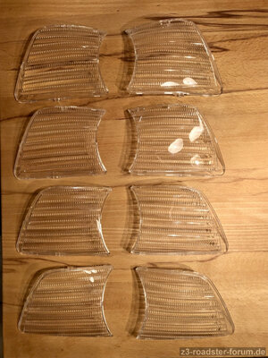

Hallo Zusammen,
ich habe gestern von Franjo ein Bild von unserem gepackten Paket und dem Lieferschein bekommen. Sobald das Paket hier angekommen ist werde ich alles aufteilen und mich bei denen von euch melden, die dann wiederum ein Paket von mir bekommen mit entsprechender Sendenummer. Mit den ortansässigen mache ich eine Übergabe aus. Ein paar Tage wird es aber wohl noch dauern. Ich bitte um noch etwas Geduld.

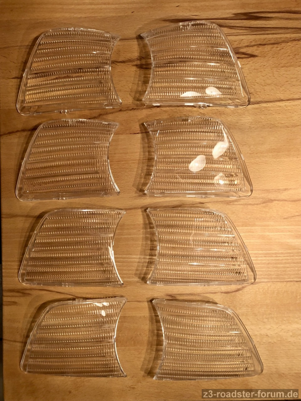

Hallo zusammen
Bitte beachtet beim Einbau der Gläser das:
O-ton Franjo
Hi I forgot to mention...before installation parts must be preheated on cca 50°c.
Gutes gelingen.

Beitragvon Franjo Mokina » 25.01.2023 10:14
Hello
Before installation parts must be preheated on 50°c,do not exceed that temperature.
Google translator :D ...Vor dem Einbau müssen Teile auf 50°C vorgewärmt werden,diese Temperatur nicht überschreiten.

Beitragvon OldsCool » 25.01.2023 11:00
Zum Zerlegen der Scheinwerfer ca. 10min bei 100° in den Backofen. Dann Frontscheibe vorsichtig abnehmen (sollte sehr leicht gehen weil die Dichtmasse schön weich wird), entstehende Fäden der Dichtmasse gleich mit einem Cutter etc... einschneiden, bevor man es zu weit auseinander zieht. Ist sonst blöd wieder zu entfernen und sollte vorallem keinesfalls auf den Reflektor kommen.
Besonders bei den FL Scheinwerfern aufpassen, Chromrand der Streuscheiben nicht berühren! Sehr empfindlich. Grundsätzlich ganz sauber arbeiten! Alles was an Dreck reinkommt, bleibt da dann halt auch drin. Wieder sauber machen ist schwierig... (Schlieren usw...)
Blinker ausbauen und das Blinkerglas (vorgewärmt wie von Franjo beschrieben) wechseln. Es passt sich der Form dann richtig an.
Zusammenbauen würde ich in diesem Fall dann wie folgt:
Blinkereinheit noch draußen lassen (wegen der Temperatur). Scheinwerfer und Glas zwecks schönem "Verschmelzen" der Dichtmasse beim Zusammenfügen wieder im Ofen erhitzen. Vorher habe ich noch eine 3mm Butylschnur in die Nut Scheinwerferseitig eingelegt, damit der Scheinwerfer garantiert wieder dicht wird (je nachdem wie weit sich die alte Dichtmasse herausfranst).
Dann rausnehmen, Blinkereinheit zügig verbauen und Frontglas aufsetzen, andrücken und Klammern wieder drauf machen. Ist der Scheinwerfer und das Frontglas genug erhitzt, geht das auch wieder recht leicht.
