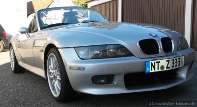

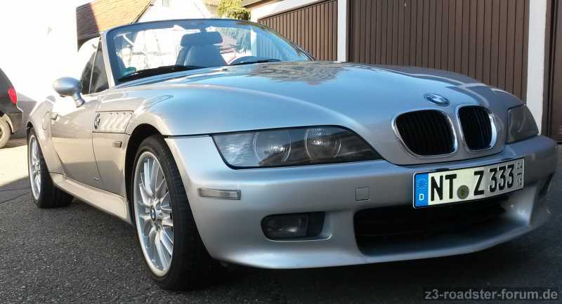

Beitragvon Peters_Z » 15.12.2019 13:16
Wie schon gesagt da mein Lack neu ist, wurde im März 2018 komplett lackiert eigentlich noch gar nicht viel.
Das Liquid Glass war eine Versiegelung von Petzodt's`s das gibt's nicht mehr wurde durch Klassik Glass ersetzt.
Poliert wurde noch nicht, bei einem neuen Lack meine ich auch nicht nötig.
Was bis jetzt gemacht wurde sind drei schichten vom Liquid Glass und einmal mit Petzodt's Premium Wachs behandelt.
Über den Winter wollte ich nochmal zwei bis drei schichten Liquid Glass und Wachsen.
Das war das Ergebnis.
