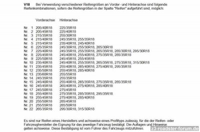

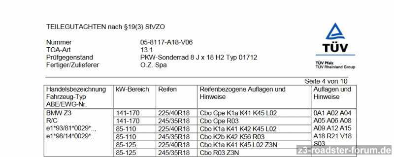

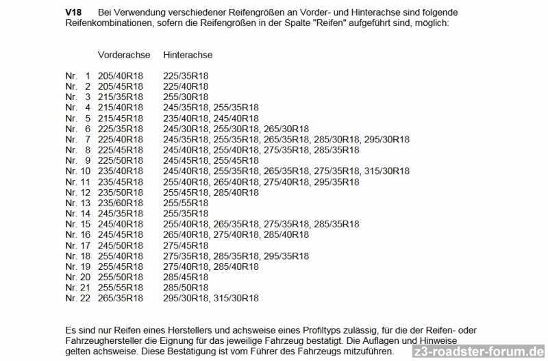

Also die Ausgangslage: 8Jx18 ET40 225/40
Das Gutachten im Anhang: 8Jx18 und 9Jx18 mit ET40.
Gehe mal bei der Betrachtung davon aus dass es nicht passt, sondern passend gemacht werden muss.
Frage mich viel mehr ob man 8Zoll rundherum überfahren „dürfte“. Glaube nämlich nicht.
Gutachten besagt ja nur 8J vorne und 9J hinten.
PS: ja bin durcheinandergekommen. Bei 40‘C ganz einfach.
225/40 geht natürlich.
245/40 aber nicht, sondern nur 245/35.
War mein kleiner Denkfehler.

Wenns ein Gutachten gibt, muss es passen. Spätestens nach den im Gutachten aufgeführten Anpassungsarbeiten (meistens bördeln). So hab ich es geschrieben und so ist es korrekt. Zentrierringe gibt es in unterschiedlichen Stärken. Ob und welche du benötigst steht ebenfalls im Gutachten.

Beitragvon Systemfehler » 25.07.2019 21:27
@Batleth:
Der OZ Typ meinte dass es kein OZ Gutachten für rundherum 8J gäbe..
Nur für 8J vorne und 9J hinten.
Daher hat er mir das Gutachten gesendet dass ich dann hier gepostet habe. Daher fand die 9J Erwähnung.
Habe jetzt aber eine Kopie vom 8J auf allen vieren gefunden.
Soweit zu den Fachleuten von Reifenherstellern..
•ICH HATTE GEKAUFT: 8Jx18 ET34 vorne 225/40 und hinten 9Jx18 mit ET40 245/40(reifen nicht zulässig;nur 35)
Ich „würde“ kaufen: 8Jx18 ET40 vorne und hinten.
Vorne: stand die 8Jx18 ET34 1cm weit aus dem Radkasten.
—> die 8Jx18 ET40 müsste jetzt 6mm weiter innen stehen, daher fast bündig mit dem Radkasten schließen.
Hinten: stand die 9Jx18 ET40 245/40 perfekt bündig und im Radkasten war zum Federbein etc genug Platz.
—> jetzt wäre es eine 8J hinten. Das heißt die Felge steht 2.5cm weiter im Radkasten, weil folglich ein Zoll weniger.
Also müssten 25mm Distanzscheiben drauf damit‘s passt/gut aussieht.
Aufgrund dieser Überlegungen komme ich zum Entschluss dass die 8Jx18 ET40 mit 225/40 rundherum passen sollten.
Natürlich sind Gutachten Auflagen dazu da dass Felgen passen gemacht werden können insofern es nicht passt.
Aber genauso „kann“ es auch passen.
(Distanzsscheiben wären ja Schönheitsfehler korrigieren)
Insofern ich jetzt einen schwerwiegenden Denkfehler habe dann einfach drauf hinweisen.
Ansonsten: Learning by doing und gucken ob’s Samstag passt, wenn hinfahre.
Ist ja nur 30 min vom Lausitzring entfernt.
