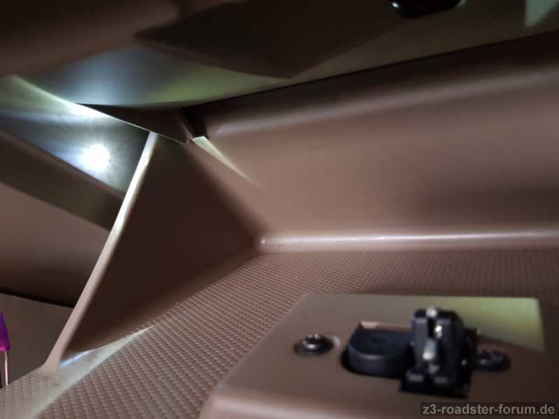

Hoffentlich trägt meine Handschuhfachbeleuchtung nicht zur destabilisierung bei. :pssst:

zumie hat geschrieben:Hoffentlich trägt meine Handschuhfachbeleuchtung nicht zur destabilisierung bei. :pssst:
- schick hell - da findet man jetzt jeden Krümmel :mrgreen: :2thumpsup:
Hängt ja mit am Dimmer :)
