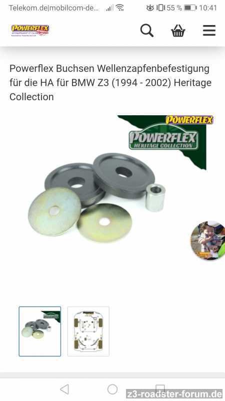

Beitragvon pat.zet » 26.06.2020 18:15
Hi Mike also es schlägt nicht an weil die Reifen /Felgen kombi zu breit ist, sondern weil dein Dämpfer Fratze ist , das bekommst mit Bilstein als auch mit KW V3 weg, da diese halt neu sind und mehr spannung haben wie deine ( anscheinenden) Luftpumpen
Die Lager der Heritage Collection haben die selbe Härte wie die violetten Lager, sie sind farblich unauffällig, grau abgestimmt.
Quelle PF deutschland
:2thumpsup:

Beitragvon Bräcky » 27.06.2020 00:01
@Pat.zet
Ja, du hast Recht! Die Heritage Edition hat auch 80 Shorehärte. Dachte es gab auch Mal welche mit 65 :roll: Na dass muss ich mir nochmal überlegen, ob ich die dann verbaue :roll:

Beitragvon pat.zet » 27.06.2020 08:44
Bräcky hat geschrieben:@Pat.zet
Meineserachtens sind Lila ( PF ) oder Rote ( SF ) PU lager nur leicht härter wie das Z3 M OE Diff lager, nur halt keine schwarzen oder gelben PU oder Alu vollmat verwenden ......
Bei dem Ausreissen des Lagerhalters ist es ja auch immer abhängig wie Ruckartig ( burnout , Drift etc ) man fährt oder wie fertig die Tonnenlager über längere distanz schon waren, damit die Schweisspunkte reissen.
