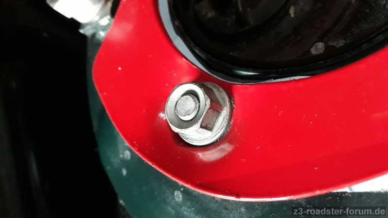

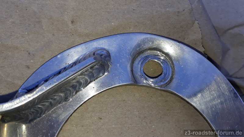

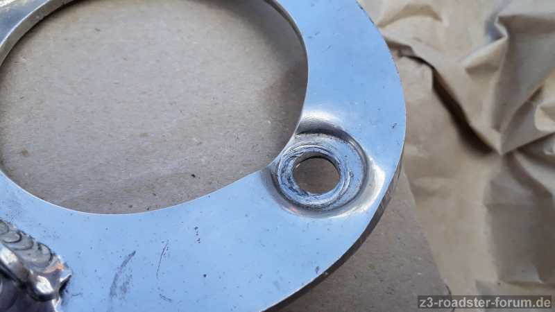

Beitragvon Holger_ZZZ » 26.08.2018 23:02
So, hier mal ein paar Bilder...
Bild der aktuell verbauten Wiechers mit M3 3.0 Domlager + Versteifungsplatte + Schaftmutter, die Stehbolzen sind original und reichen in der Länge aus. Ich habe die Schaftmuttern der AG, nicht die der M GmbH, der einzige Unterschied ist, dass sie offen sind. Die Schaftlänge ist bei beiden identisch. Die Schaftlänge muss bei Verwendung einer anderen Domstrebe, als der M3 GT, abgeändert werden. Hierzu habe ich sie auf der Drehbank abgedreht. Das abgeänderte Maß passte bei Innoparts und Wiechers Streben in o.g. Konfiguration am Dom. Weiter zu sehen, eine Alu Strebe mit "ausgefranzten" Löchern, es kann sich nun jeder selbst eine Meinung bilden. Die Strebe wurde nicht von mir montiert, ich habe Sie bloß demontiert. Befestigt mit normalen Muttern auf AG Domlager (Strebe ist nicht einstellbar).
