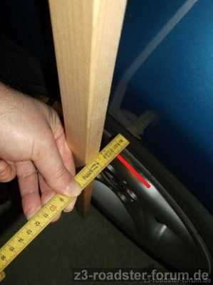

Hallo rcesi,
noch ein letzter Tip. Vermutlich hast du bisher noch nie Spurplatten montiert. Das Maß auf deinem Bild sagt doch unabhängig vom Verschränken gar nichts aus. Du mußt auf die Innenkante messen und nicht auf die Außenkante.
Und dann wird aus deinem Wunschmaß schon mal deutlich weniger, wenn du die rechtwinklige Kante von Kotflügel abziehst, die nach innen geht. Und dann bitte noch 5mm Reserve einplanen. Da ein Rad aber beim Einfedern noch ein wenig mehr nach innen geht (es geht ja nicht senkrecht hoch, da es "unten" am Fahrwerk befestigt ist; Sorry für die einfache Wortwahl, aber ich kann es nicht besser erklären). Deshalb mußt du verschränken um den echten Wert zu erfahren. Tendenziell kann man sagen, je tiefer desto mehr negativen Sturz desto mehr Platz zur Kante ist da. Natürlich gibt es ja nach Fahrwerk nach Korrekturmöglichkeiten zum negativen Sturz, deshalb tendenziell.
In dem Bild sieht man übrigens den kleinen Plastikgnubbel, der bei mir bei beiden Zettis am nächsten zum Reifen war (näher als die Innenkante). Den kannst du recht einfach mit einem Cutter wegschneiden.
Trotzdem viel Glück bei deiner Suche nach den richtigen Spurplatten.
