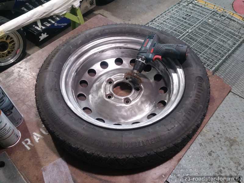

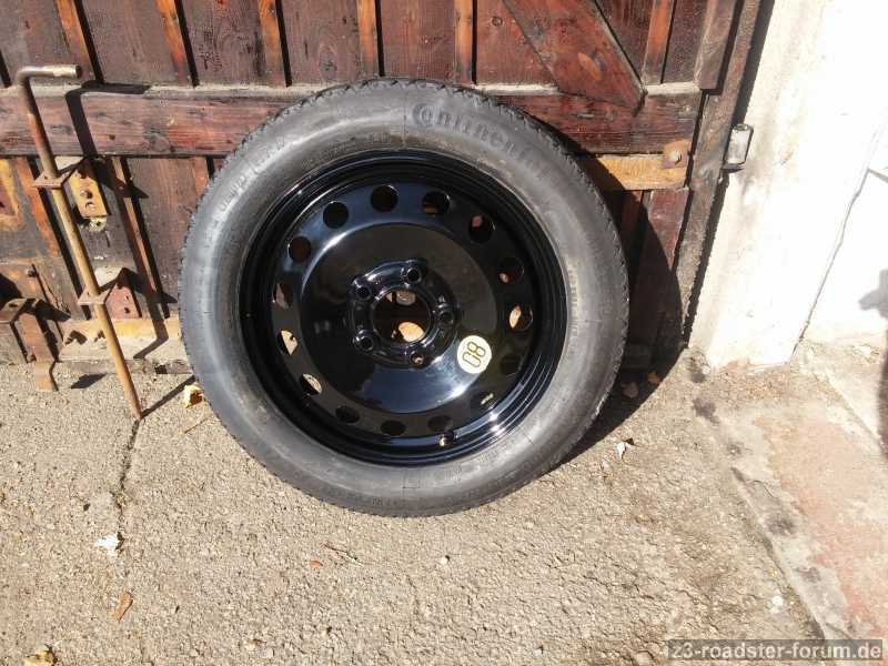

Beitragvon batleth » 23.10.2017 19:24
Wegen dieses Themas habe ich mir mein Notrad auch mal angesehen (Foto leider vergessen :( ). Zustand bei weitem besser als die hier gezeigten Räder, aber dennoch an einigen Stellen von Rost überzogen. Reifendruck 0,7 bar.
Ein leichtes Anschleifen und Rostumwandler befriedigte nicht. Und hey... es ist nur ein Rad, nicht vier! Nur ein Rad frisch machen, ist ein überschaubarer Aufwand. Also Akkuschrauber mit Scheibenbürste genommen und sämtlichen Rost+Lack entfernt. Reifen abgeklebt, Epoxy-Grundierung drauf, schwarze Farbe, eine Woche trocknen lassen, dann mit 2K-Klarlack übersprüht (1K hält vermutlich nicht lange) und nach einer weiteren Woche ein Wachs.
Die Wanne kann man auch mit feinem Schleifpapier verschönern. Nun ist alles wieder hübsch :sunny:
Arbeitsaufwand insgesamt ca. 2-2,5 Stunden. Ist mir lieber als ein neues Rad zu kaufen.
Der 17 jahre alte Gummi ist vermutlich ein bisschen härter geworden, aber im Fall der Fälle will ich damit ja auch kein Slalom fahren oder Bergrennen gewinnen.
