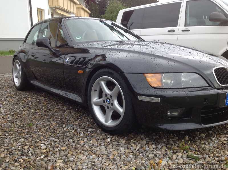

Beitragvon Zweikommaacht » 04.05.2015 12:21
Alles eingetragen und runde 110€ bezahlt.
Aktuell ist noch die niedrigste Einstellung zu sehen, mit vo. 32,5 / hi. 31,8mm!
Ist aber zu tief und Ich werd wohl Uwe's werte nehmen!
(P.S. Ich musste hi. bordeln, das die Platten mit hi.20mm/vo. 5mm passten...)
