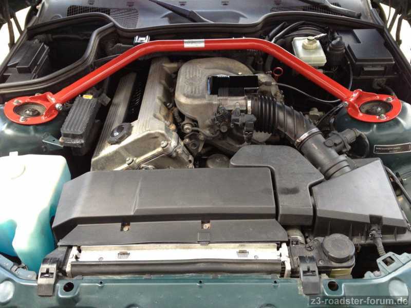

Nun denn... ...ich hoffe mal, damit kann ich die Putz-Gemüter zumindest eingermaßen beruhigen. Auch wenn er nicht gülden funkelt... .

Na bitte, geht doch :2thumpsup: :lol: :lol: :lol: :lol: :lol: :lol: :lol:

FUxi, prima, sieht doch sehr gut aus! :D

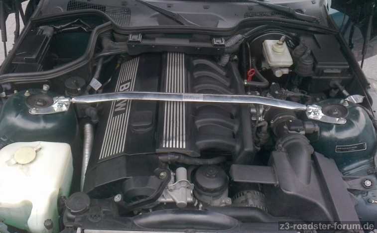

Hi
Da einige Analogien zwischen meinen Unterhosen und meinem Motorraum gezogen wurden, habe ich ein Foto von letzterem gemacht.
In Bezug auf meine Unterhosen kann ich versichern, daß sie ausreichend oft gewaschen werden, da ich eine Waschmaschine und im Falle eines Defekts als Plan B auch eine Freundin mit einer weiteren Waschmaschine besitze.
Wenn es irgendwann mal eine Autowaschanlage geben sollte, die den Motorraum mitwäscht, ohne daß die Fahrzeugelektronik anfängt zu spinnen, dann werde ich dieses feature gerne benutzen.
Bis dahin bin ich mit meinem Motorraum so wie er ist zufrieden.
Nee, mal im Ernst: Hab das Foto nur gemacht, weil ich mal die andere Variante der Wiechers-Strebe zeigen wollte (die nur an 2 Schrauben hängt).
Habe auch gesehen, daß man die beiden anderen hier vorgestellten Streben offenbar garnicht vorspannen kann.
Meine kann man vorspannen und zwar über die beiden Muttern direkt an der eigendlichen Strebe.
Damit kann man die Halter nach außen drücken.
Die Art der Aufnahme ist eigendlich von Verlauf der Kräfte her nicht optimal, da meiner Meinung nach die längere Seite der Abstützung nach hinten zeigen sollte, da der Dom ja nach hinten will.
Das Teil funktioniert aber trotzdem recht merklich.
(Wenn mich nicht alles täuscht, dann haben die Jungs von TopGear damals in Ihrem E36 Langstreckerennen genau diese Strebe im Auto gehabt...sie war leider nur ganz kurz zu sehen)

Hab auch über Deine Strebe nachgedacht.
Da offenbar beim 4Zyl. die Strebe um den Motor herumgebogen verläuft, sie sich aber nicht an der Spritzwand abstützt, könnte es ein, daß Du noch weniger als BO1 merken wirst.
Möglicherweise wirkt sich die Biegung in Bezug auf die Abstützung der Bewegung (des Doms/Längsträger) nach innen wie eine Feder aus und die Strebe wirkt nur mit der Kraft, die sie dieser "Einfederung" entgegensetzen kann.
Könnte sein, das das zu labberich ist.
Auch das Vermindern der Bewegung des Doms nach oben erscheint mir nur sehr eingeschränkt möglich, mit einer solchen Geometrie.
Besser wäre es gewesen, wenn sich die Strebe an der Spritzwand abstützen könnte, oder wenigstens hinten (also im Bereich der direkten Querrichtung) ein 2tes Querrohr hätte.
Bin mal sehr gespannt, was Du merkst, wenn Du endlich fahren kannst.
