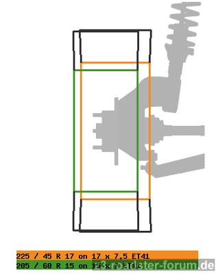

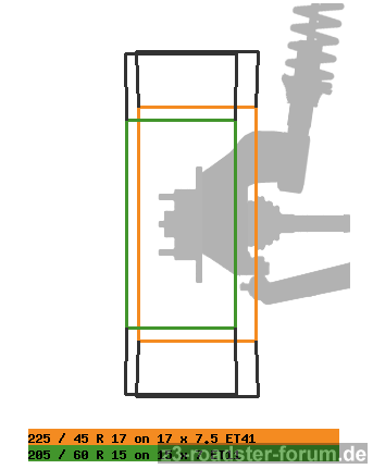

Deswegen hat Oliver ja geschrieben dass das von den Proportionen FÜR DIESE FELGEN in 15" passt. Ich würde die auch nicht größer nehmen. Dass eine Standard-Z3-Felge in 15" absolut :pssst: aussieht ist klar.
Die Felgen sind 7x15 ET11, das ist schon happig. Der Reifenrechner sagt die stehen dann satte 23mm weiter raus im Vergleich zu einer Standard 225er 17" Beräderung, was ja so das Maximum vorne ist ab Werk. Selbst mit 205er Bereifung. Hinten wird's einigermaßen gehen, ist wie mit 20mm Spurplatten.
Hast Du da Bördeln/Radläufe beschneiden müssen, Oliver?

Hallo Ralf,
ET 11 ist bei den Felgen in der Tat grenzwertig und ich habe mich mit dem Typen bei der Einzelabnahme auch recht ausgiebig "herum geschlagen". Tatsache ist das die Felge auf der Vorderachse mit dem Kotflügel bündig ist, auch die Lauffläche mit dem Reifenprofil ist mit der Kotflügelkante bündig, einzig die Reifenwand steht über die Kotflügelkante drüber, das ist aber laut Gesestz (Österreich) rechtens da dort steht das die "Lauffläche bündig mit der Kotflügelkante" sein muss (ich glaube wegen Steinen im Profil die in den Radkasten geschleudert werden müssen). An der Hinterachse verschwindet die Felge etwa 1 cm nach innen, dort könnte man also noch 10mm Distanzen verbauen, ich finde es aber optisch nicht notwendig. Auch hab ich mit ET11 keine Probleme das irgend etwas im Radkasten schleift, da ist alles schön freigängig und nichts ausgeschnitten/ausgeschliffen. Eintrargung war also kein Problem und wurde sogar von der Versicherung im Zulassungschein eingetragen, wenn Du willst kann ich Dir ja ein Bild vom Zulassungschein zukommen lassen als Beweis ;-).
Was die 15" angeht: Ich würde auch nie auf die Idee kommen mir Alu-Felgen in 15" auf den Z3 zu schrauben, das sieht in der Tat Sche..e aus, die Chrom-Speichenfelgen in 15" wirken aber meiner Meinung nach optisch grösser als Alu-Felgen (wegen der Speichen ?, wegen dem leichten Tiefbett ?) und daher hab ich mich dafür entschieden. 16" wirken meiner Ansicht nach viel zu gross und dominant, aber ich mag sowieso keine Felgen/Reifen wo nur noch paar mm Gummi auf der Felge ist.
Ich hoffe ich konnte wegen der ET11 etwas Klärung bringen.

Hallo Steffen,
ich hab absolut nichts mache müssen bei den Radläufen, das hat alles so gepasst und ist alles original.
Ich hab auf dem Kleinen 205 Reifen oben, ob es 23 mm sind die die Rad-Seitenwand drüber steht kann ich jetzt nicht genau sagen, aber es geht so in die Richtung. Wichtig ist alleine das die Laufflächen mit dem Reifenprofil bündig mit dem Kotflügelkante sind.

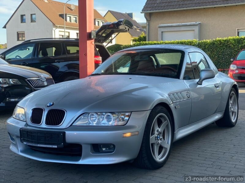

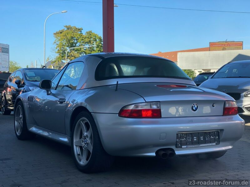

Kann mir jemand sagen...was DAS für Felgen sind?
Fand ich eben im Netz und finde sie ganz schick...

Das dürften Rondell 0021 sein. Mit denen habe ich auch mal geliebäugelt 8)

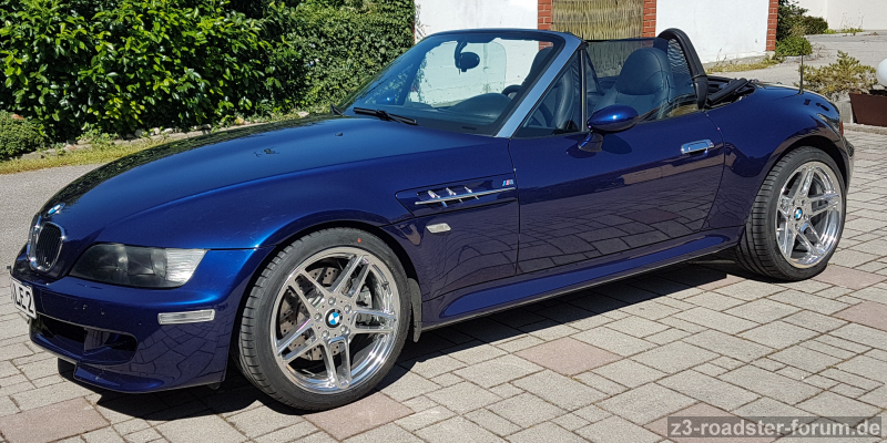

...dieses Thema habe ich im Juli übersehen... :roll:
Heute ist dafür ein guter Tag.
AC Schnitzer Typ III, Ausführung "hochglanzverdichtet", VA 8,5J18 ET36 und HA 9,5J18 ET21,5
