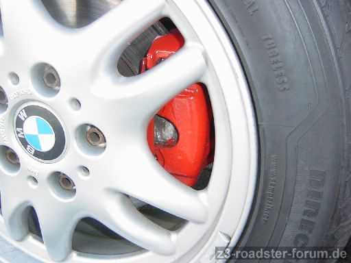

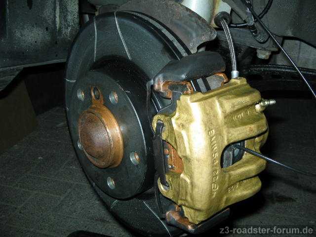

Zu FoliaTec gibt es auch noch eine Alternative zu der unterschiedliche User anderer Foren sehr positiv über das Ergebnis und der Haltbarkeit von Hammerite-Lacken berichtet haben:
www.hammerite.de/produkt_info.html?pid=5
3 Bilderchen mit Hammerite-Lack und eine Goldelse von FoliaTec:
Rainer
mit Hammerite2.jpg (4.01 KiB) 1034-mal betrachtet
Und noch eine Goldelse von FoliaTec...

:D Klick auf den Link von Hammerite; da ist ne gute Arbeitsanweisung drin... :2thumpsup:
