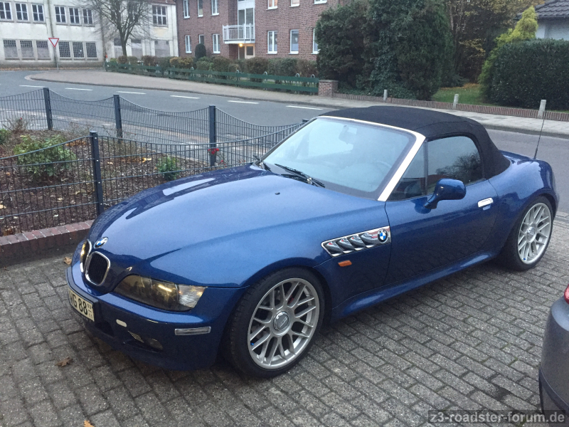

Hallo ich fahre den Hankoog 225 /40R 18 92 Y DA722 Ventus V- 12 Evo-2 K- 120 XL und bin
da sehr mit zufrieden denn nach etwa 15 - 20000 km lass ich ihn hinten von links nach rechts
auf der Felge wechseln da er doch innen etwas mehr abläuft und dann kann ich ihn noch
wieder etwa 10 -15000 km fahren
