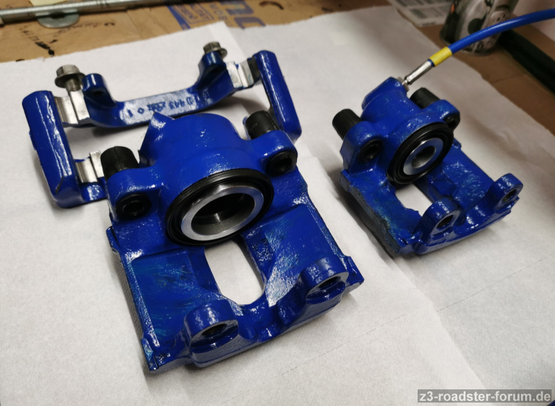

An beiden Zettis sind inzwischen alle Sättel entweder gegen überholte getauscht oder selbst überholt.
Die Bedeutung des Dichtrings ist dabei aber eine neue Erkenntnis und die Frage nach der Qualität bei einem 5€ Rep.satz inkl. Gleithülsen und Manschette vielleicht berechtigt :?
