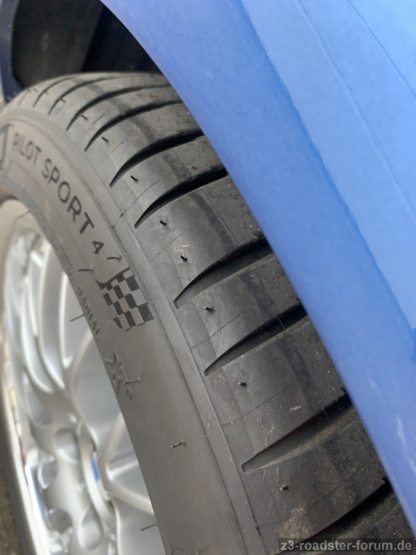

Beitragvon radioactiveman » 08.04.2024 20:10
So. Jetzt bin ich tatsächlich etwas rumgefahren und es gab vorhin beim Überfahren (zu früh aufs Gas) eines Hubbel (auf Hochdeutsch etwa „Bodenwelle zur Verkehrsberuhigung“) eine Berührung zwischen Karosserie und Reifen (komischerweise nur auf der Fahrerseite, dabei lag der schwere Rucksack auf der Beifahrerseite :wink: )
Kennt das jemand mit der Kombi Styling 42 geschraubt und 20 mm Spurplatten je Seite?

Beitragvon Mach2.8 » 08.04.2024 20:35
Hast du die 20mm Platten vorne drin ??
Die sollten hinten rein :)

Beitragvon OldsCool » 08.04.2024 23:07
Nee, das kenn ich nicht. Und meiner liegt noch etwas tiefer :shock:

Beitragvon eisi » 09.04.2024 03:32
Das ist doch keine Berührungsspur zwischen Kotflügel und Reifen.
Da müsste der Reifen 40mm über das Radhaus rausstehen, Freunde!!
Entweder:
Es steht ein anderes Teil innen im Radhaus ab,...
Oder:
So sieht die bei meinen Neureifen auftretende "Trennspur" (negativen Sturz) zwischen Fahrbahnauflage und der Fläche aus , die kaum oder keinen Kontakt mit der Fahrbahn hat.
