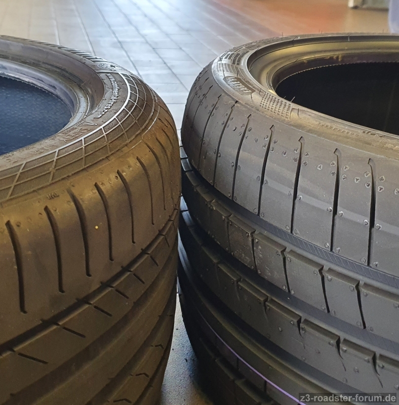

Beitragvon ZettiHH » 19.04.2021 17:29
Moin,
zum Thema Laufflächenbreite hier mal ein Eindruck Conti gegen Goodyear, beide 255/35/18.
Gemessen beim Reifenwechsel habe ich 18mm Unterschied, das ist schon bemerkenswert.
Gruß aus Poptown
Norbert

Beitragvon Graf Zahl » 20.04.2021 12:32
ZettiHH hat geschrieben:Moin,
Gruß aus Poptown
Norbert
Aus dem Blickwinkel kann ich nicht genau erkennen, wie groß der Unterschied ist. Sieht nach ca. 10 mm aus?
Noch interessanter wäre es für mich, wie die Maßunterschiede im auf die Felge aufgezogenem Zustand sind. Hast Du Infos dazu?
