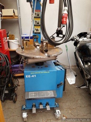

beim reifen/felge/gummi immer interessant, in der höchsten klasse sicher mitentscheidend...
beim mopped, da hab ich mich ausführlicher mit beschäftig, daher der kl. ausflug :pssst: …sorry...
ist die „träge“ masse nicht zu vernachlässigen.
ich habe an meiner das kettenkit gegen ein leichteres ersetz (520 gegen 525ger),
die kupplungslammellen gegen welche aus alu,
gewichte an den felgen spare ich mir grundsätzlich,
wir wechseln die gummies selber mit der maschine
und drehen das gummi solang auf der felge
bis null oder best möglich. das hat dahingehend was gebracht, das der motor „freier“ hochdrehte.
(siehe Red_9) bei bis zu 3 satz gummi pro saison…
(bei dem moppedreifen läuft der weg dahin, leichter und 3 mischungen auf einer fläche)
anschliessend zylinderselektiv auf dem prüfstand mit kompl. akra anlage, k&n lufi…
so standfeste 144ps auf dem hinterrad gezaubert von ehemals 125ps nach auslieferung.
