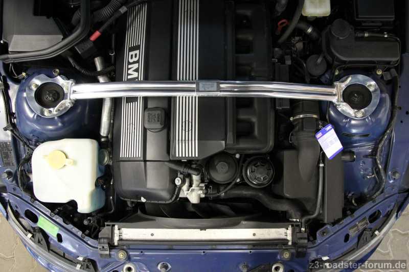

Domstrebe E36
Re: Domstrebe E36
Beitragvon IMOLA 3.0i » 13.04.2019 18:31
Kannst du dann die Motorabdeckung noch abnehmen (Zündkerzenwechsel)?
Blöd, wenn du dafür die Domstrebe demontieren musst...

Re: Domstrebe E36
Beitragvon zumie » 13.04.2019 18:44
IMOLA 3.0i hat geschrieben:Kannst du dann die Motorabdeckung noch abnehmen (Zündkerzenwechsel)?
Da ich bei der Vanosüberholung alles erneuert habe,brauche ich wohl die nächsten Jahre nicht dabei.
Ansonsten, 1 Schraube der Strebe rausnehmen,die ander leicht lösen,Strebe nach oben heben,30 sec.Arbeit. :)

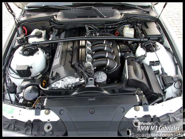

Beitragvon skater66 » 15.04.2019 07:11
So günstig die Domstrebe auch sein mag, richtet sie mehr Schaden an als das sie etwas bringt.
Bei den namhaften Herstellern ist die Befestigung am Dom immer so ausgeführt daa die Krafteinleitung der Stange in den Dom
gerade ausgeführt ist.
so sollte es sein:
[https://www.z3-roadster-forum.de/forum/gallery/image.php?album_id=1303&image_id=25214]
Bei dieser Domstrebe ist die Krafteinleitung seitlich, der komplette Dom wird auf Drehung beansprucht.
Ich bin gespannt wie lange das gut geht.

Beitragvon OQ3 » 15.04.2019 07:52
skater66 hat geschrieben:So günstig die Domstrebe auch sein mag, richtet sie mehr Schaden an als das sie etwas bringt.
so sollte es sein:
Ergebnis:
[https://www.z3-roadster-forum.de/forum/gallery/image.php?album_id=1303&image_id=25215]
Moin
Woher hast du das Bild vom gerissenen Dom?
Ist es von deinem Auto nachdem du mit so einer "falschen" Domstrebe gefahren bist?
Oder hast du es aus dem Netz um deine These zu bestätigen?

Beitragvon skater66 » 15.04.2019 08:38
Das Bild vom gerissenen Dom stammt aus dem Netz.
Es handelt sich auf dem Bild um einen E36 bei welchen der gleiche Aufbau wie bei unseren ZZZ besteht.
Asymetrische Domlager und Domstrebe mit seitlicher Aufnahme führen zu Drehkräften im Dom, welche auf Dauer diese Risse bewirken.
Es kann ja jeder machen was er möchte, Versuch macht bekannlich klug.

Beitragvon Zzz3-BO-1 » 15.04.2019 09:07
skater66 hat geschrieben:so sollte es sein:
Quelle: :mrgreen: - wußt' ich's doch, die hab ich schon mal gesehen - bei mir :mrgreen: -> Andreas :2thumpsup:
[https://www.z3-roadster-forum.de/forum/gallery/image.php?album_id=52&image_id=16025]
