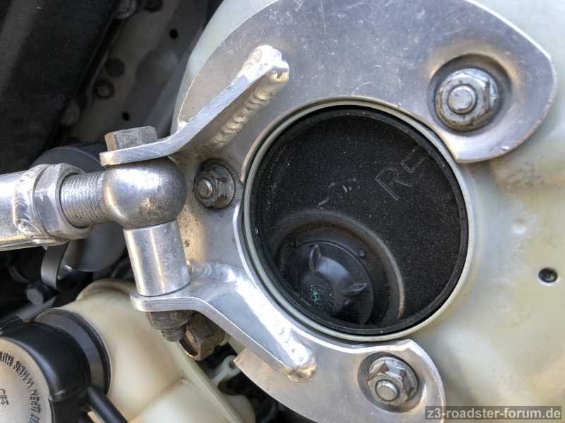

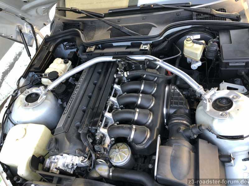

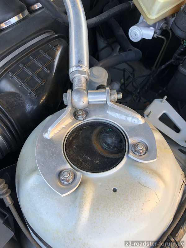

Mein Vorgänger hat eine verbaut die ich nicht zuordnen kann da auch keine Kennzeichnung drauf ist. Hat zufällig jemand eine Idee welche das sein könnte?

MichaelW hat geschrieben:Mein Vorgänger hat eine verbaut die ich nicht zuordnen kann da auch keine Kennzeichnung drauf ist. Hat zufällig jemand eine Idee welche das sein könnte?
Kann ich leider nicht. Allerdings würde ich bei der Krümmung im Verhältnis zum Querschnitt dieser Strebe, die dem Anschein nach keinen Verankerungspunkt an der Spritzwand hat auch wenig Funktion sehen.
