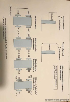

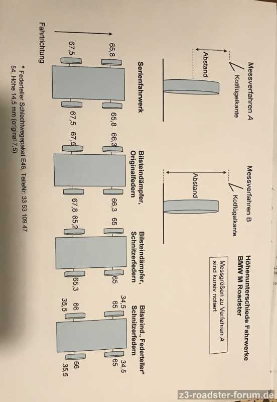

Beitragvon WernerBastian » 06.01.2020 20:10
Ich hoffe, dass ich es hier noch nicht gepostet habe (man wird vergesslich im Alter :D )
Es muss um das Jahr 2005 gewesen sein als ich die Messungen durchgeführt habe.

Beitragvon 427 » 07.01.2020 19:57
Sehr schöne graphische Darstellung. Danke dafür.
