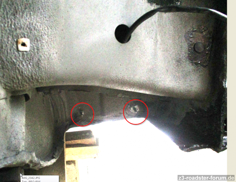

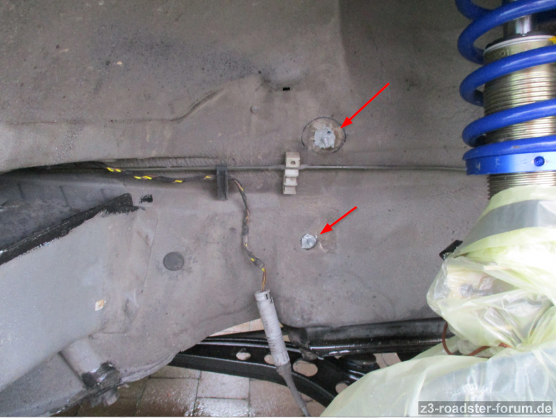

Beitragvon Micki1005 » 04.06.2020 10:12
das sind die beiden Muttern am Innenkotflügel unten am Fahrzeugboden sowie die Muttern vom ABS Sensor

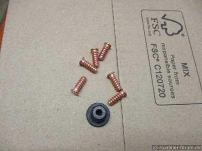

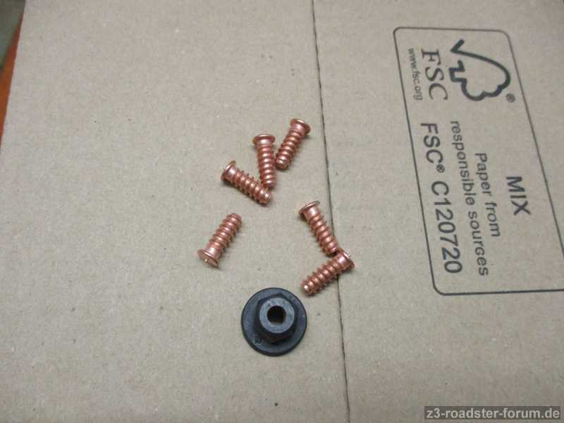

Beitragvon 325i vfl » 04.06.2020 10:14
Es geht um die Bolzen,.........
Gerade erst am letzten Wochenende haben wir die Bolzen an meinem ZZZ wieder angeschweißt. Der Vorbesitzer oder seine Werkstatt waren scheinbar nicht sehr vorsichtig.
Befestigung der Radhausschale und Stecker ABS Sensor
Wer das noch nicht kennt, sind hier mal zwei Bolzenschweißgeräte bei youtube. (Damit habe ich nichts zu tun und mache auch keine Werbung dafür)
https://www.youtube.com/watch?v=BXlJUzKz7-s
Ich hatte natürlich viel Glück, da wir in meiner Firma so ein Gerät haben. Es ist nur ein "Schuss" mit wenigen Millisekunden und der Bolzen sitzt wieder. Außen rum verbrennt noch nicht mal die Farbe.
Der Freundliche sollte meiner Meinung nach auch so ein Gerät besitzen. Dort reißen vermutlich mehr Bolzen ab. Alle BMW's haben diese Grobgewinde Bolzen. (Tannenbaum)
