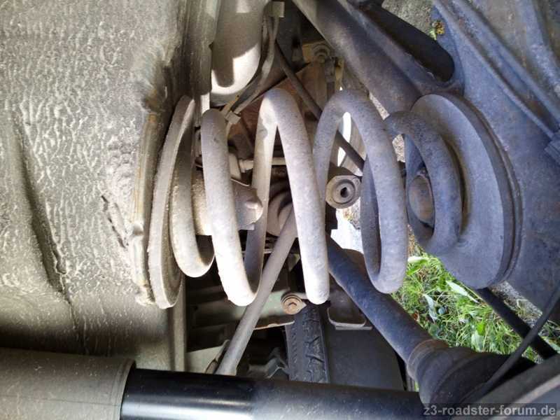

... habe meine 12mm Distanzen auf den 17" Styling 18 wieder entfernt - das sah mir zu prollig und nach mehr PS aus als er in Wirklichkeit hat :wink:
Anbei nun Fotos vom Fahrwerk hinten - ist das nun das M Fahrwerk?

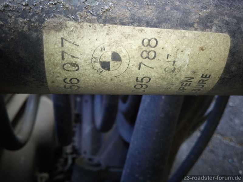

Ist die Teile-Nr. 33 52 1 095 788 (Bilstein B4).

... gerade gemessen: VA 35cm, HA38cm.
ps. Ohne den Distanzen fährt es ich übrigens viel besser mit den 245'er ...

http://de.bmwfans.info/parts-catalog/33521095788/
Hallo, da es laut nummer qp Dämpfer sind und beim qp immer in Sport fw verbaut ist , sind die Dämpfer Sport

Sind aber sehr dicke Unterlagen drinnen so wie das aussieht. Denke da waren mal sportfedern drinnen und die würden montiert um den hängearsch zu beseitigen.
BTW koppelstange hinten auch gleich wieder richtig auf den stabi stecken ;-)

... ah, okay. Danke! Bin jetzt mit 245'er ohne Spurplatten auch sehr zufrieden. Hat noch einmal einiges an Spurstabilität in Kurven gebracht. Rein die Höhe hinten stört mich halt. Wer der Werkstatt das mit der Koppelstange erzählen ...
