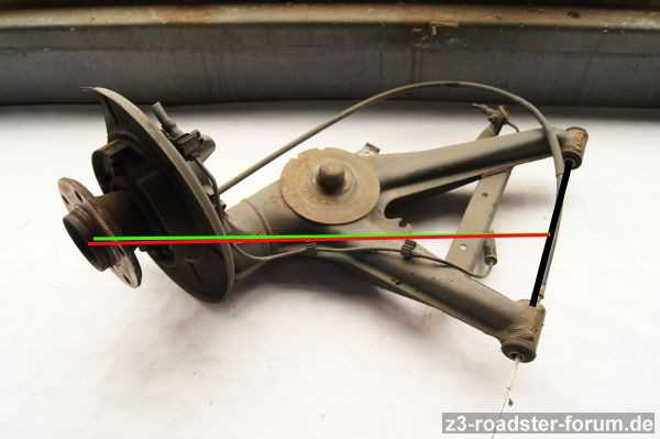

Und weil ich zu faul bin um selber zu schreiben habe ich untenstehenden Text von hier geklaut:
http://www.ebay.de/gds/Daran-erkennen-S ... 987/g.html
So wirkt sich eine Spurverbreiterung auf den Verschleiß anderer Fahrzeugteile aus
Das Radlager wird stark beansprucht. Die Kräfte, die an der Achse wirken, sind deutlich größer, deswegen ist die Belastung für die Radlager höher. Aufgrund der größeren Hebelkraft ist das Radlager dadurch stärker belastet. Es kommt dazu, dass einzelne Teile unter enormen Druck leiden und gestaucht werden. Dämpfer, Gummibuchsen, etc. müssen somit häufiger ausgetauscht werden.
Durch die Veränderung der Hebelkraft ergibt sich ein höherer Verschleiß der Reifen. Vor allem an der Radinnenseite nimmt der Reifenabrieb deutlich zu. Wenn zusätzlich zur Spurverbreiterung noch eine Tieferlegung des Fahrwerkes vorgenommen wurde, erhöhen sich die Verschleißwerte der Reifen noch mehr. Der Abrieb geschieht abhängig von der Breite der Reifen, dem Ausmaß der Spurverbreiterung und von der Qualität des Reifens ab. Wird eine Spurverbreiterung vorne am Fahrzeug durchgeführt, ändert sich außerdem der Lenkrollradius. Die Lenkung wird schwergängiger.
... bestimmt alles richtig, aber "mit" Spurverbreiterung" sieht´s doch so schön aus... :wink:

Der Artikel von Swissbuggy liest sich meiner Meinung nach unseriös.
"Es kommt dazu, dass einzelne Teile unter enormen Druck leiden und gestaucht werden."
Ja, welche Teile denn genau? Was ist "enormer Druck"? Und was soll bitte bei niedrigerer ET "gestaucht werden"?
"Dämpfer, Gummibuchsen, etc. müssen somit häufiger ausgetauscht werden."
Falls ihr Distanzen fahrt: Bitte "etc." auf Verschleiß prüfen und schon mal ein neues etc.Ersatzteil bereit legen. :roll:
"Durch die Veränderung der Hebelkraft ergibt sich ein höherer Verschleiß der Reifen."
Schon wieder diese ominöse "Hebelkraft". Welchen Hebel meint der Autor und wie soll sich diese Hebelkraft auf Reifenverschleiß auswirken :?:
"Vor allem an der Radinnenseite nimmt der Reifenabrieb deutlich zu."
Wieviel ist "deutlich"?
Ich fahre 2x 15mm auf der HA und bei M Fahrwerk merkt man da noch nichts von "deutlichem" Reifenabrieb" auf der Innenseite.
Klar fahren sich die Reifen auf der Innenseite stärker ab wenn ich den Sturz durch Distanzen und Tieferlegung ändere, aber wegen ein paar Distanzen fährt sich mein Reifen noch lange nicht einseitig ab. :roll:
Dieser Artikel wirft für mich mehr Fragen auf, als er beantwortet.

Pi mal Daumen würde ich sagen, dass der Hebel um 1-2% länger wird.
Welch eine Mehrbelastung :shock:
