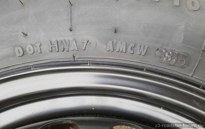

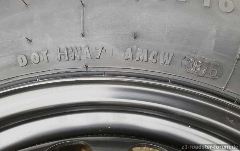

Ich präsentiere: Deutschlands vermutlich jüngestes Z3-Notrad (DOT: 3815). :mrgreen:
Felge gebraucht über "Ebay-Kleinanzeigen": 40,00 €
Reifen über "Reifen.com": 56,00 €
Reifen aufziehen bei der Werkstatt um die Ecke: 10,00 €
Gesamt: 106,00 €
Nicht gerade billig für ein Reserverad, dafür bin ich jetzt aber wieder für den Notfall gerüstet. :thumpsup:

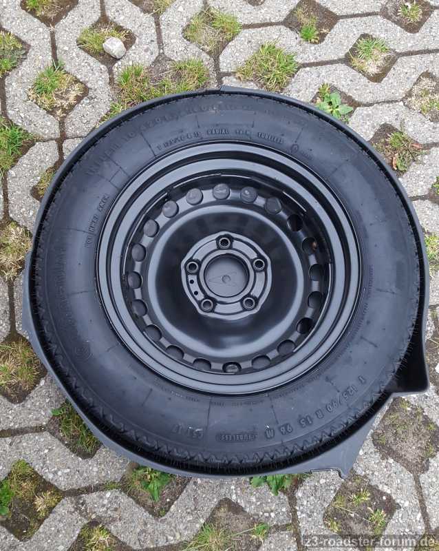

Angeregt durch dieses Thema hab ich mir heute meines mal vorgenommen....es hatte noch 1 Bar Restluft...
Reifen und Felge gewaschen....Den doch recht übersichtlichen Rost weg geschliffen und die Felge Mattschwarz lackiert...noch auf die 4.2 Bar aufgepumpt und die Nippel gegen Rost mit Fett geschützt...Wanne gewaschen und wieder zurück...ich denke, dass es mir im Fall der Fälle die paar KM bis zur Werkstatt überbrückt. ..der Reifen ist halt schon 17...aber 56€ ums wieder ungenutzt altern zu lassen...?

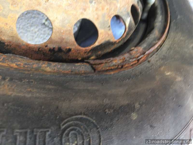

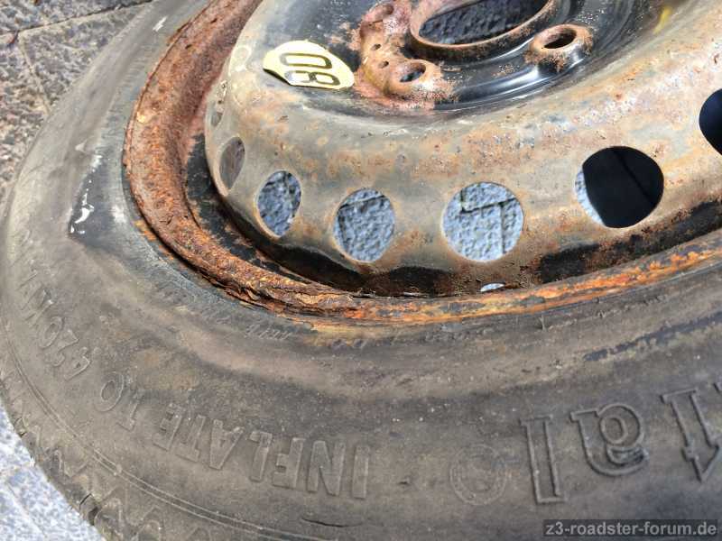

Da hat wohl keiner 19 j lang geguckt :shock:
es lag so in der schale :roll:

Iiiiigit. Rost. Bäh.
Das Reserverad ist ein guter Indikator zur Vorgeschichte des Zett.

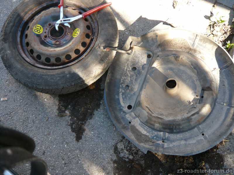

Na da hatte ich auch ne Überaschung, allerdings Compakti

Mein Notrad sah ähnlich aus, ich habe es aber überstanden obwohl ich da schon 75 Jahre alt wahr. Uns Alte haut nichts mehr so schnell um.
Die Noträder fristen ein Schattendasein unter dem Heck des Fahrzeugs - allem ausgesetzt wie Wasser, Salz, Dreck usw. Irgendwann rostet der Stahl weg, verständlich.
Die Felgen für die 4-Zylinder gibt es offiziell nicht mehr bei BMW. Eigenartig, denn der E46 hat die gleichen Felgen.
Ich habe mir ein gebrauchtes Notrad vom E46 für mäßiges Geld gekauft, paßt bestens. Zustand gut, es ist ja innerhalb des Kofferraums untergebracht und nicht darunter.
Aber Vorsicht: 4 und 6 Zylinder haben unterschiedliche Noträder, der 6-Zylinder hat größere Bremsscheiben und damit größere Felgen. Die passen nicht in die Schale für die Notradhalterung des 4-Zylinders. Habe es selbst ausprobiert.
Das Notrad hat eine interessante Verlängerung des Ventils um den Reifendruck ohne Ausbau des Notrades kontrollieren zu können. Die Verlängerung ist auch meistens defekt. BMW vertreibt sie noch.
