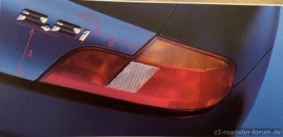

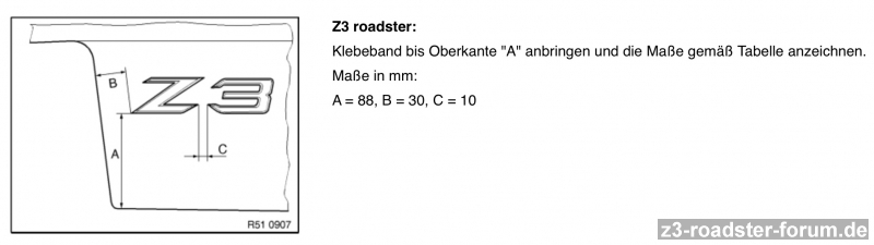

Beitragvon TscheereeO » 17.02.2021 19:51
Hat hier evtl. jemand die Maße zum Aufkleben des Modellschriftzuges für mich?
Ich konnte nur die Maße für das „Z3“ finden:

Beitragvon Mach2.8 » 18.02.2021 00:58
Aufgrund der vielen Fotos von Z3 hier im Forum und in meiner Fotosammlung, vermute ich mal, dass bei den VFL das "Z3" immer Serie vorhanden war.
Der Schriftzug der Motorisierung war wohl wählbar.
Bei den VFL sehr selten zu sehen. 2,8er so gut wie nie.
Die FL tragen die Embleme dagegen sehr oft.

Beitragvon write2me » 18.02.2021 11:05
VFL, soweit ich weiß immer ohne Motorkennzeichnung. Deswegen gibt´s dafür auch keine Maße. Hätte auch gerne das 2.8 drauf gemacht, wird aber zwischen Schloss und Leuchte wohl etwas eng.
Wenn ich eine Vektorgrafik davon finden täte, würde ich es als Folie aufkleben....(die Pixelgrafiken, die es davon gibt, sind ungeeignet)

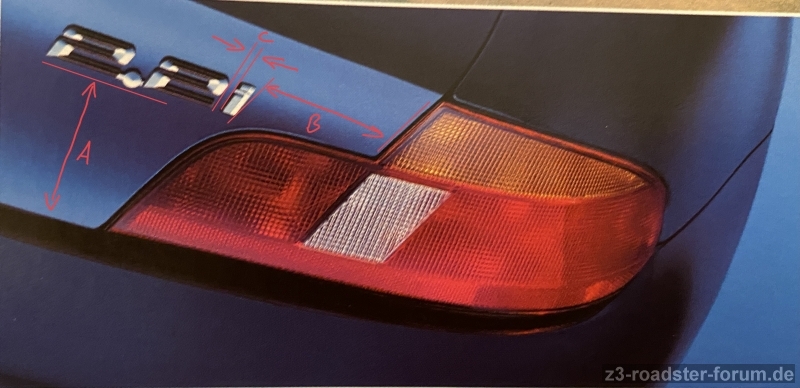

Beitragvon TscheereeO » 18.02.2021 17:35
write2me hat geschrieben:VFL, soweit ich weiß immer ohne Motorkennzeichnung. Deswegen gibt´s dafür auch keine Maße.
Ich gehe fast davon aus, dass es die gleichen Maße wie auf der anderen Seite sind.
Wäre mega nett, wenn jemand im Forum die Maße ausmessen könnte :) :
