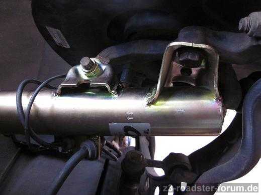

Beitragvon dd3ji » 11.01.2012 18:06
Wer wollte Bilder ?

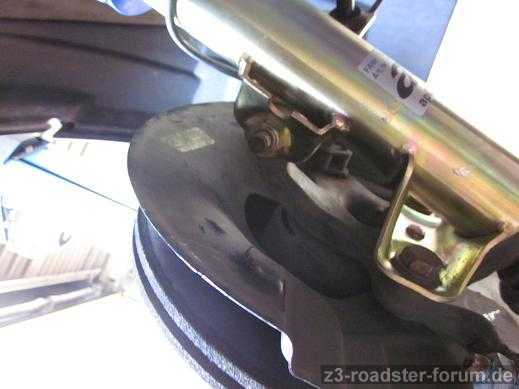

Beitragvon dd3ji » 11.01.2012 18:09

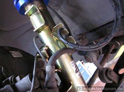

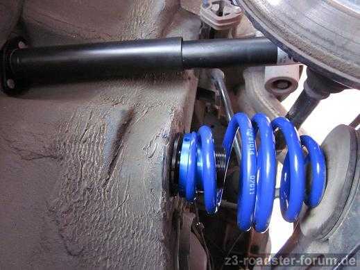

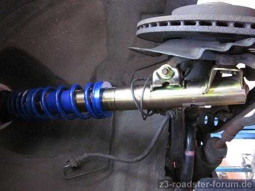

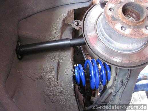

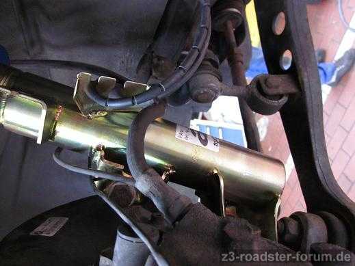

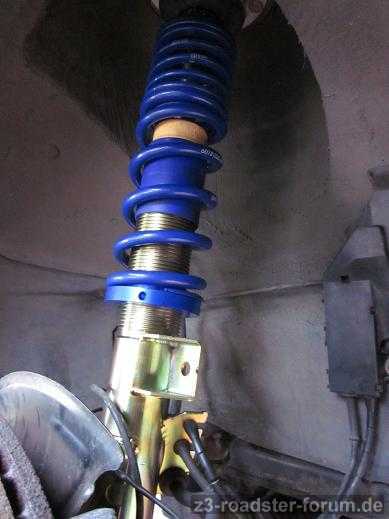

Part 2 der Picture

Beitragvon capefear » 11.01.2012 19:37
Bei der Kennlinie kenne ich mich nicht aus.
Aber es passt beim M, es hat die Halterungen... und das TÜV-Gutachten reicht vom 1,8er bis zum M.

Beitragvon Trice » 11.01.2012 19:57
@rst driver: kann schon sein, dass das m-qp ein paar kilos mehr drauf hat. aber die zubehörhersteller unterscheiden da nicht.
bmw unterscheidet bei den originalen federn ja sogar ob z.b. klima verbaut ist oder nicht....
und klar passt das fahrwerk. die aufnahmepunkte des M-Achsschenkels sind ja auch identisch, was das Fahrwerk betrifft. Lediglich im Bereich der Bremse gibt es leichte Änderungen.
Es ging ihm ja auch um die Aufnahme der Koppelstangen, denn beim M werden längere ans Federbein geschraubt und bei den nicht-M etwas kürzere an die Querlenker.
Aber ist ja alles in Butter denn wie man sieht hat das AP-Fw ja die Aufnahmepunkte am Federbein....

capefear hat geschrieben:Bei der Kennlinie kenne ich mich nicht aus.
Und gerade diese Tatsache macht das Ganze sehr interessant! Wenn der TÜV damit kein Problem hat, dann will ich es auch nicht haben.
