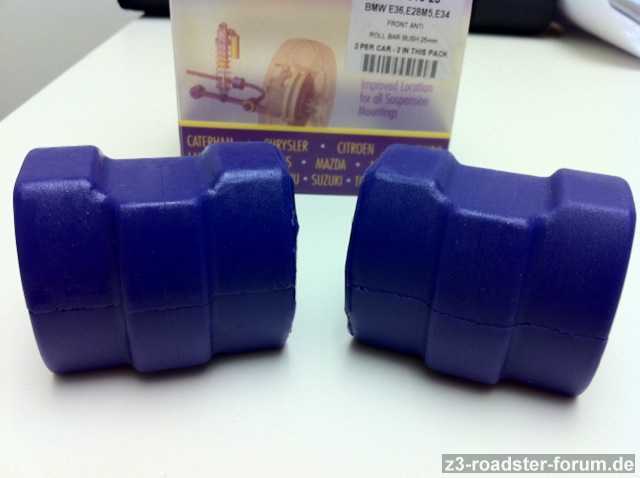

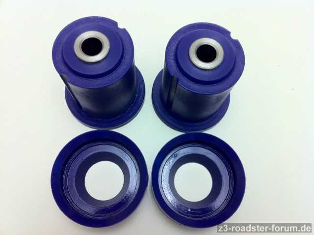

Nein, ich will die Stabis erstmal nicht wechseln, ich hoffe das neue Fahrwerk in neuen Lagern tuts erstmal. Vorne will ich die Meyle -Querlenker einbauen.

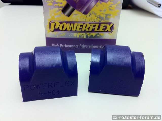

Gerade sind die Powerflexteile gekommen... das hintere Stabilager hat nur 15 statt 15,5 mm Durchmesser... schonmal Vaseline holen, hoffentlich klappt das überhaupt.
Stabi VA
Querlenker VA

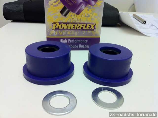

Dreieckslenker HA

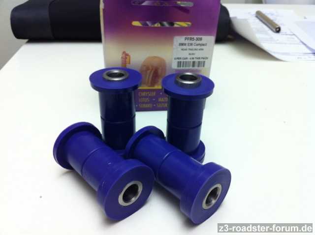

Das müssten die Tonnenlager sein
Stabi HA ... halben Millimeter zu klein :-(
