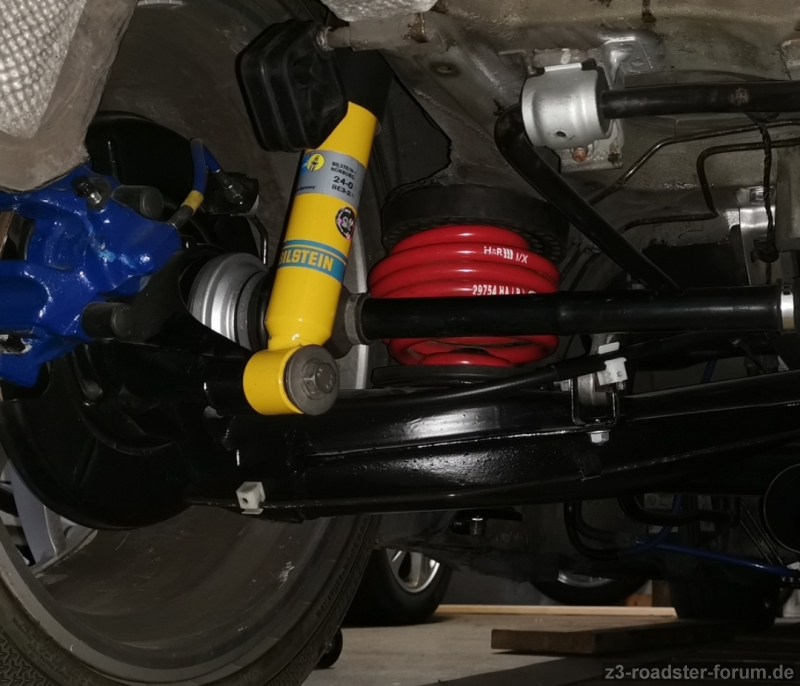

Bitteschön, wer es nicht glaubt....
Sehr geehrter Herr ......
bei einer progressiven Feder, wie sie hier erforderlich ist, läßt sich eine Linienberührung nicht vermeiden.  Auf Ihrem Bild liegen, genau wie auf der Federwaage unter Prüfkraft, drei Windungen aufeinander. Das ist so vorgesehen.
Wenn Sie Zweifel an der Länge der Feder haben,  können Sie diese ausbauen und die ungespannte Länge nachmessen. Sie sollte zwischen 200 und 205 mm liegen, ...
Gruß Steffen

Re: Der Neue und gleich mit einem Problem
Beitragvon Boston » 10.03.2026 21:12
Und das soll „normal“ sein und „federn“?! :roll:

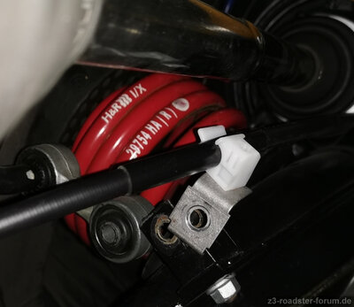

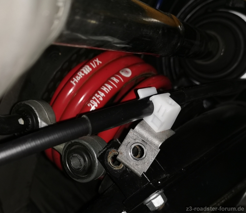

Beitragvon OldsCool » 10.03.2026 21:17
1. Ja
2. Nein, eben fast nicht mehr :?
Eine große Windung und der sich verjüngende Teil oben und unten können noch ein wenig nachgeben.
Hier nochmal besser zu sehen:
Beitragvon Smurf » 11.03.2026 14:02
[quote="OldsCool"]Rot dürfte sehr wahrscheinlich eine H&R-Feder sein. Da ist das tatsächlich normal (und deswegen ist der Schrott bei mir rausgeflogen, war bei Kauf verbaut). Ich habe das auch seinerzeit mit dem Fahrwerksentwicklungsleiter von H&R durchdiskutiert. Gehört so, um die starke Tieferlegung zu ermöglichen -> optisches Billigtuning. Sieht gut aus, fährt sch....
Entweder auf B12 Prokit (Eibach Federn) umsteigen (etwas höher, ungefähr M-Fahrwerk-Niveau), oder ein vernünftiges Gewindefahrwerk einbauen, wenn es weiter eine Gullideckelsuchmaschine bleiben soll.
Geräusche hatte ich aber keine. Fehlt vielleicht der Federwegsbegrenzeroder ist der kaputt?
Habe nachgeschaut, es sind tatsächlich H&R Federn, die vom Vorbesitzer verbaut wurden. Federwegbegrenzer sind drin und hoffentlich noch heile.
Tja, dann werde ich mich mal nach neuen Federn umschauen - nicht das die dritten noch rausfallen hihi
Was meinst Du, auch gleich Dämpfer tauschen (habe ich eigentlich keinen Bock drauf, bei dem Aufwand mit Sitz und so) ?
