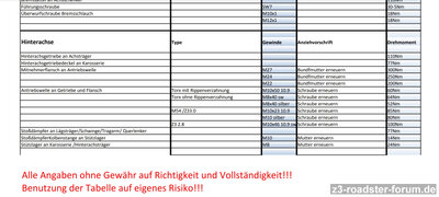

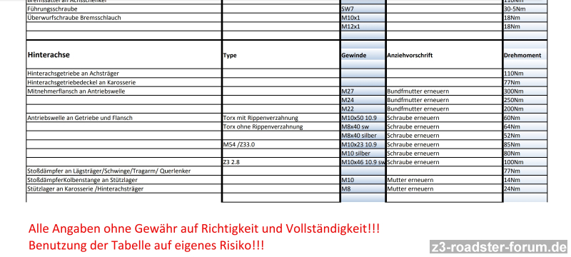

magge258 hat geschrieben:2. mit welchem Drehmoment muss ich hier alles wieder anziehen?
Die Werte habe ich gerade auswendig nicht parat, sorry; aber für Dich unten die Werte als Bild angehängt (aus dem Downloadbereich des Forum's!!)
