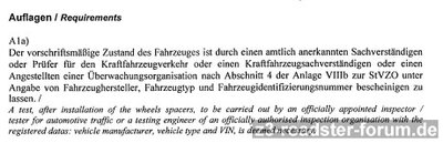

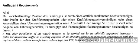

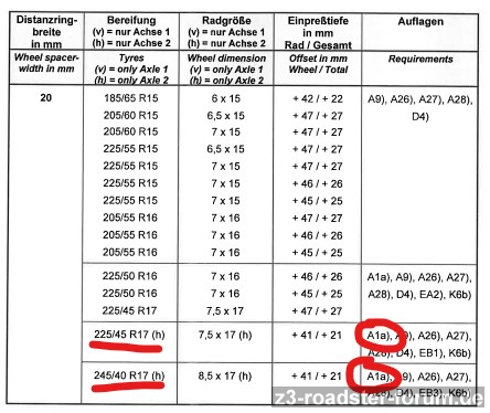

Das ist das Teilegutachten zum eintragen (allgemein, oder für die Distanzen die ohnehin eingetragen werden müssen). Es gibt aber auch eine ABE mit Anhängen, die dem Laien auf den ersten Blick suggeriert, er dürfe die Platten ohne Eintragung fahren ("steht doch ABE drauf"). Die ABE regelt aber nur die grundsätzliche Zulässigkeit (Material geprüft usw...), mit ggfs. Auflagen für das jeweilige Fahrzeug. Hier der Auszug aus Anhang 8 der ABE, den Z3 betreffend (Seite 20):
Und siehe da, für die 17-Zoll Beräderung gilt u.a. Auflage A1a, welche besagt (Seite 35, rechts):
Gruß Steffen

Beitragvon Boston » 26.03.2024 14:35
[ externes Bild ]
[ externes Bild ]
Da steht u.a. dass die Reifenlaufflächen an der Hinterachse bei der Reifenbreite von 245er ausreichend abzudecken sind... Ist das tatsächlich notwendig...?!
Vor allem mit genau welchen Anbauteilen, die häßlichen Dinger aus Kunststoff?
https://www.ebay.de/itm/374175663570?ch ... KgQAvD_BwE
Vom "Umbördeln" steht in den Auflagen übrigens nichts...

Beitragvon OldsCool » 26.03.2024 14:39
Nein, das ist nur eine Empfehlung........ :|
Natürlich ist das notwendig, das "ausreichend" ist auch im Gesetz genau geregelt, wieviel grad nach vorne und nach hinten das Radprofil abgedeckt sein muss, damit der Reifen nicht (noch mehr) zur Regen- und Steinschleuder wird.
A3 ist genau das, was der Volksmund als "Umbördeln" bezeichnet.
Gruß Steffen
