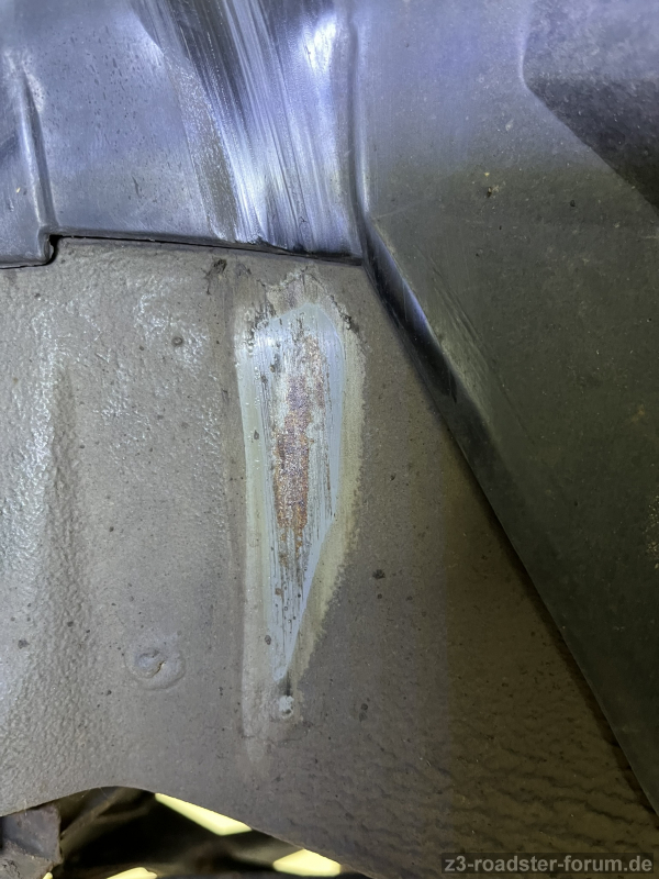

Ich hole mal meinen alten Thread aus der Versenkung hervor. Ich habe am WE rundrum alle Scheiben und Beläge neu gemacht und div. anderes Zeug, da habe ich nochmal die Stellen gesehen, an denen die alten Räder vom Vorbesitzer geschliffen haben. :roll:
Habt ihr da einen Tipp, was ich am besten drauf schmiere? Am WE hab ich wieder eine Bühne gemietet, da kann ich das dann gut machen (wenn ich denn wüsste was ich da nehme...)
DANKE :banana:
Radhaus vorne. Reifen haben "geschliffen"...

Das Blech schaut raus?
Dann z.B. Brunox, das ist ein Rostumwandler und Grundierung in einem, dann grauen Unterbodenschutz drauf - fertig.

eisi hat geschrieben:Das Blech schaut raus?
Ja :|
eisi hat geschrieben:Brunox
Danke!! :thumpsup:
Schon gecheckt, is bei beinem Baumarkt um die Ecke auf Lager. Hole mir morgen mal nen Fläschchen ab.

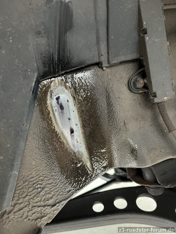

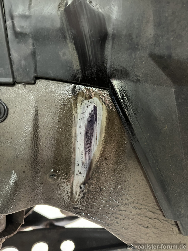

Beitragvon john_z3 » 04.05.2024 15:39
Danke Eisi. :banana:
Habe heute 3-4 Schichten gesprüht, vorher abgeschliffen mit 180er Körnung. Demnächst mach ich mal noch einen grauen Unterbodenschutz drauf. Denke das ist so erstmal gut. Fahre eh nicht bei Regen oder im schlechten Wetter.
Links
Rechts
