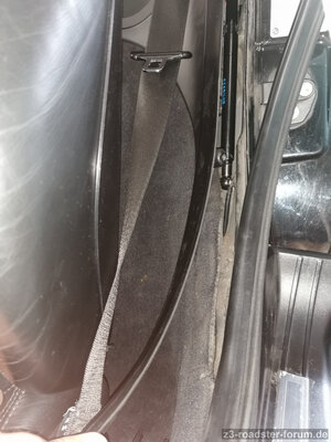

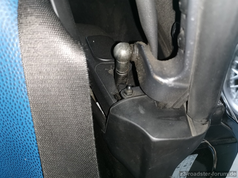

Beitragvon OldsCool » 27.09.2021 15:23
Auf der Fahrerseite schaut der Kugelkopf vom Dämpfer raus

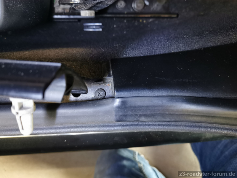

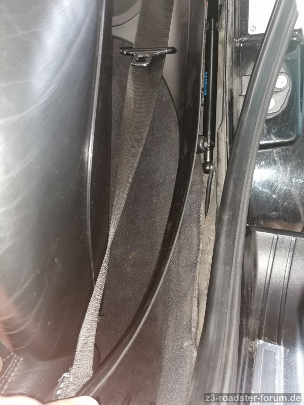

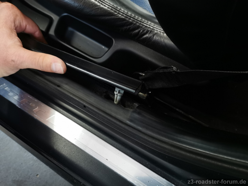

Ich hab den Dämpfer mal eben gewechselt, liegt schon seit geraumer Zeit parat. Erst muss die Einstiegsleiste INNEN gelupft werden. Es reicht den hintersten Clip zu lösen (Bild 1). Richtung ist leicht schräg Richtung Fahrersitz. Darunter ist die untere Schraube für die hintere seitliche Verkleidung (Bild 2). Dann noch die Schraube in der Mitte der Seitenverkleidung lösen und den Gummi etwas anheben, dann kann man die Verkleidung etwas zur Seite biegen (Bild 3). Darunter sieht man den Dämpfer. Mit einem großen Flachschraubendreher (ein richtig großer) kann man den Dämpfer leicht von der Kugel hebeln.
Unterschied wie Tag und Nacht! Jetzt kann man das Verdeck wirklich mit einer Hand von innen schließen :mrgreen: Ich hab echt immer gedacht ich wäre einfach zu schwächlich :oops:

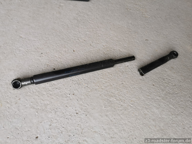

Und jetzt weiß ich auch warum es manchmal blockiert hat (Bild 4) :enraged:

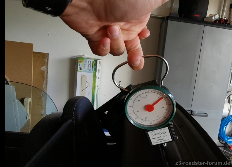

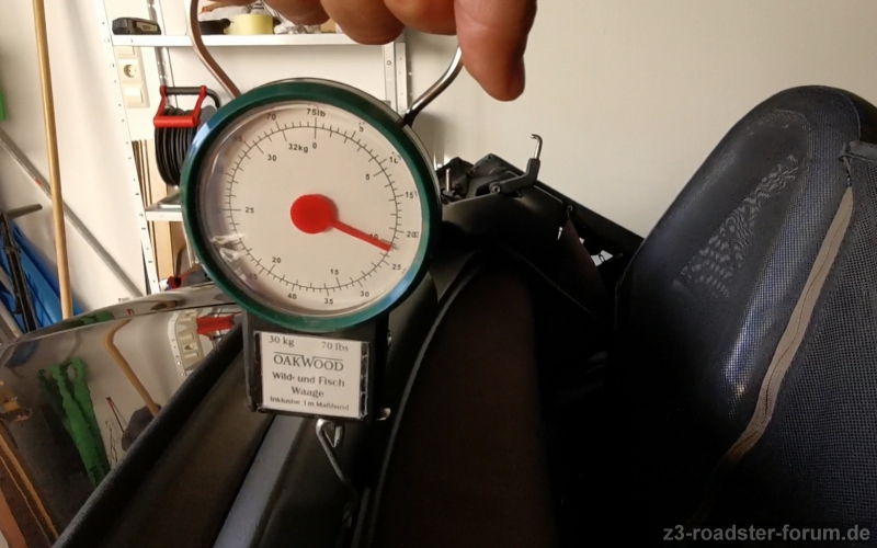

Ich hab heut mal das ultimative Experiment gemacht. Beim 2.8er hab ich ja nun einen neuen Dämpfer eingebaut, der 1.9er hat einen alten drin. Bei beiden hab ich vorher das Verdeck um keinen Preis der Welt von innen mit einer Hand geschlossen bekommen. Von außen auch eher besser mit beiden Händen....
Nachdem die zwei da so schön nebeneinander stehen, hab ich mal direkt verglichen und mit einer Fischwaage jeweils die Zugkraft gemessen :idea:
Fazit:
Kein/defekter Dämpfer: >10kg
Neuer 570N Dämpfer: 5kg (easy mit einer Hand/kleiner Finger)
Deutlicher könnte der Unterschied kaum sein.
Gruß Steffen
Alter Dämpfer
Neuer Dämpfer
