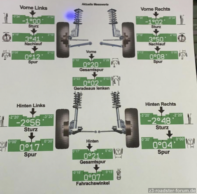

Re: Neues Fahrwerks-Setup 2.8 VFL
Beitragvon BenZ3 » 07.08.2021 09:13
Lost in translation. Ich weiß weder wo er die -4 her hatte noch die +0,5...
BenZ3
Alter: 37
Beiträge: 114
Themen: 7
Registriert: 11.07.2017 15:50
Wohnort: Bonn
Z3 roadster 2.8 (03/1998)
Beitragvon pat.zet » 07.08.2021 09:29
Na das sieht doch schon brauchbarer aus :!:
Wobei ich aufgrund der Hinteren Sturzwerte vermute das dem auto eine federunterlage vom e46 Schlechtwege paket nicht geschadet hätte ( Oder einstellbare PU exzenterschwingenlager ) um den sturz etwas zu reduzieren da es dir die Reifen Innenflanke runterradieren wird .
( hab ich selbst beim Roadster aber bei der relativ geringen Fahrleistung im Jahr ist es mir egal )
Vorne wären die Seitenverkehrten Domlager sicher kein Luxus gewesen damit das auto nicht so über die VA wegschieben würde !
Die Spur auf der rechten seite ist schludrig zur Linken , das macht man so nicht wenn man geld dafür verlangt ! :roll:
