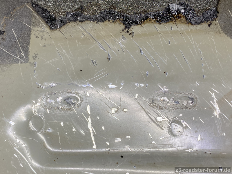

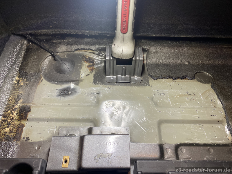

Ja genau. Beim Coupé ist da eine Dämmmatte drüber. Du kannst aber auch einfach mal von unten schauen, siehe meinen bebilderten Beitrag auf Seite 2. Wenn du da Rost siehst (sieht aus wie Kanten Rost), dann würde ich mal in Erwägung ziehen die Matte zu lösen...
Gruß Steffen
Beiträge: 7717
Registriert: 05.06.2019 14:08
Re: Anfang vom Ende? (Difflagerschweißpunkte)
Beitragvon stephan530i » 26.05.2021 08:03
Ich denke dass man nicht unbedingt Rost sehen muss, obwohl das mit der Zeit sehr wahrscheinlich ist, bei meinen war das auch so.
Aber so wie es im Bereich der Schweisspunkte aussieht, hat dort die Matte sich schon sehr gehoben. Sicherheitshalber würde ich in diesem Bereich mal ein wenig freilegen und nachschauen, das geht ja schnell.

Beitragvon stephan530i » 26.05.2021 08:30
So sieht es dann aus

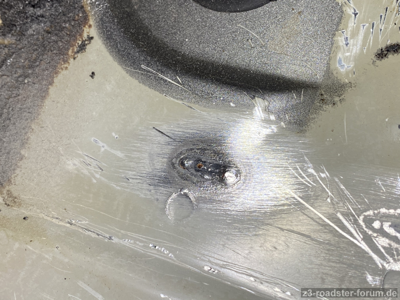

Beitragvon TheA » 26.05.2021 18:31
Gesagt getan.
Sieht besser aus als erwartet. Brauche eine Hebebühne um die Hinterachse mal richtig anschauen zu können :roll:

Beitragvon stephan530i » 26.05.2021 18:41
Ja, mach das unbedingt auch noch. Diese länglichen Schweisspunkte würden mich interessieren, was da wohl dran hängt, von den beiden Roadstern die ich gesehen habe hatte die keiner, oder ich habe sie total übersehen.
