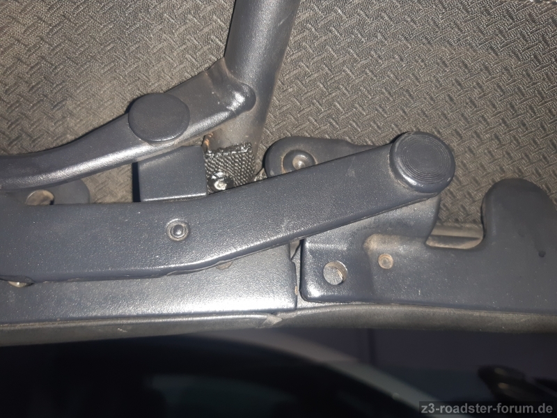

Zu Heinz will ich schon seit letztem Jahr.
Aber Corona macht es etwas kompliziert.
Für Hin -rück in einer Aktion samt Montage ist mir das zuviel an einem Tag.
Gibt es denn noch eine Verstellmöglichkeit neben den Haken?
Und fehlt da bei mir etwas ?

Beitragvon zumie » 14.04.2021 17:06
stonie128 hat geschrieben:
Foto einstellen kann schon mal eine Herausforderung sein. :twisted:
der Abstandhalter gehört dort auf jeden Fall hin.Am Inneren Gestänge sitzen zwei Abstandshalter. Diese müssen intakt sein (Ansonsten droht
das Gestänge falsch zu knicken.Auszug aus einer Montageanleitung.

Beitragvon Bartosz » 15.04.2021 23:39
Dieser Haken dreht sich und das Dach befindet sich näher am Scheibe. Sie können auch die Türpappe entfernen und auch Seitenscheibe einstellen. Good luck :thumpsup:
