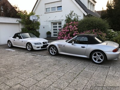

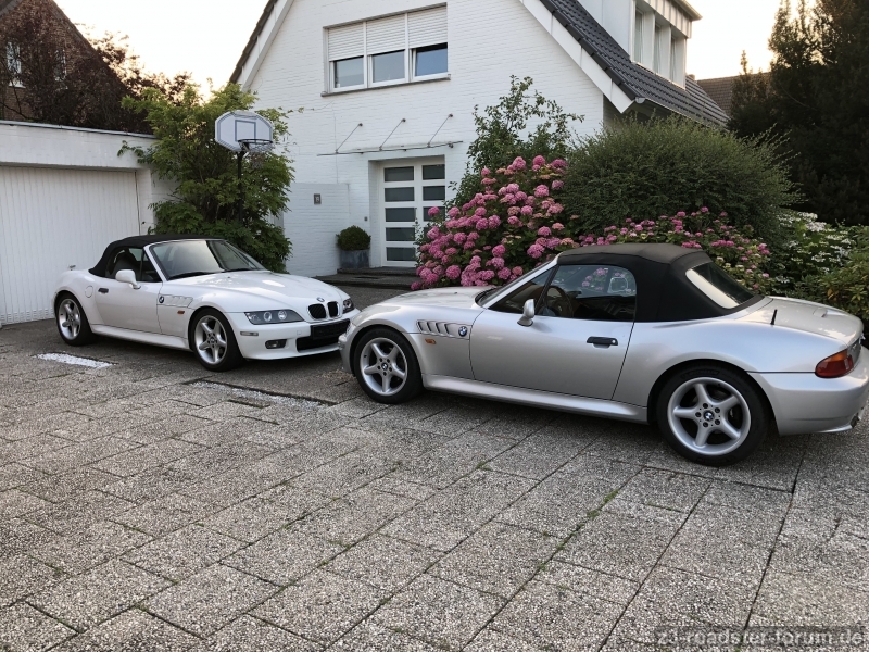

Also, beim Samurai eins ist das M-Fahrwerk verbaut. Der weiße Samurai den wir dann verkauft haben hatte das B12 Fahrwerk drin. Gleiche Bereifung FELGEN, etc. Der war deutlich tiefer, und auch deutlich härter. Mir ist schon fast zu hart. Aber das ist ja bekanntlich persönliche Geschmackssache.
