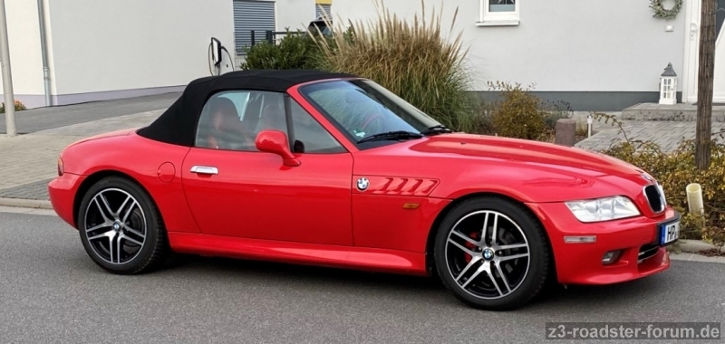

Die Dame am Telefon eines Teilehändlers hat sich die Mühe gemacht mir die Originalteilenummer herauszusuchen mit dem das Auto vom Band gelaufen ist.
Die wäre nämlich: 33539070114
Jetzt bleibt ja nur noch die Frage, wie hoch diese Federn das Auto damals gehoben haben.
Muss ich mir da sorgen machen, oder sollte das bei einem M Fahrwerk einigermaßen normal aussehen?

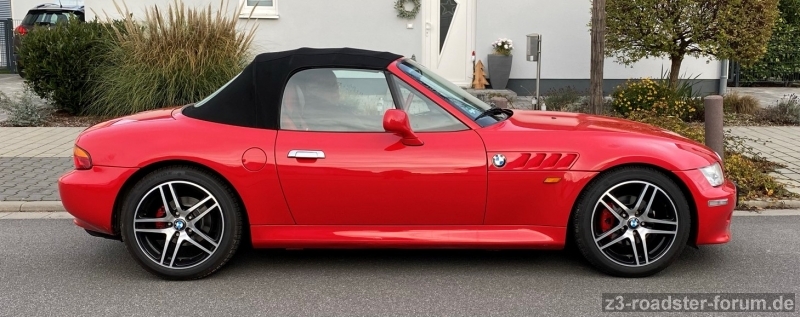

Na Gott sei Dank, es hat alles geklappt!
Jetzt haben wir vorne 9,5 und hinten 11,5 Abstand zwischen Felge und Kotflügel.
Die Feder hat auch nen Durchmesser von 14,5 mm im Vergleich zu der falschen Feder mit 16,5 mm.
Danke an euch alle für die Ratschläge und den Support!

Sehr schön, freut mich. So sieht es doch deutlich besser aus
