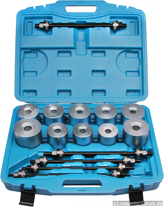

Beitragvon fredykeks » 12.05.2023 13:32
Hallo pat.zet,
mag sein das die Erkenntnis mit den M3 Querlenkerlagern für euch nichts neues ist, jedoch habe ich die Information meist nur im Zusammenhang mit verbesserter Straßenlage gelesen.
Ich hatte die info ja aus diesem Forum.
"Fahrwerk überholen, Dämpfer, Gummis Querlenker etc." von "Runner AZ36"
https://www.z3-roadster-forum.de/forum/viewtopic.php?f=19&t=37259&hilit=fahrwerk+%C3%BCberholen%2C+d%C3%A4mpfer%2C+gummis+querlenker+etc.
Das diese Lager auch die Spurrillen-Thematik positiv beeinflussen kam da meist nicht direkt rüber, daher war ich nach dem Austausch sehr positiv Überrascht.
Wo ich dir jedoch entgegen sprechen muss ist das mit der 26t Presse.
Ich habe gute Erfahrungen mit den unten am Foto ersichtlichen Einpress und Auspresswerkzeug gemacht.
Mann muss zwar höllisch aufpassen das man nicht verkanntet ansetzt. Ist jedoch diese Hürde überwunden Laufen die Lager damit sauber raus und auch rein.
Habe damit bei unserem A4 K8 die Mehrlenkerachsenlager (Alle Gummilager von der Vorderachse.) und eben beim Zetti die Querlenkerlager erfolgreich überholt.
Grüße Fred

Re: Spurrillen, was hilft wirklich?
Beitragvon pat.zet » 12.05.2023 16:44
Jo es geht auch mit einem Auszieher :2thumpsup:
aber beim E36 / 7 bekommt man die PF ohne finanziellen aufwand in form von Werkzeug eingebaut und die alten auch ausgebaut :wink:
