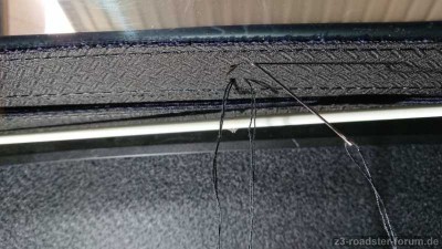

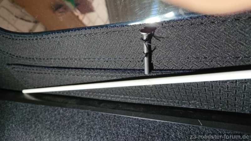

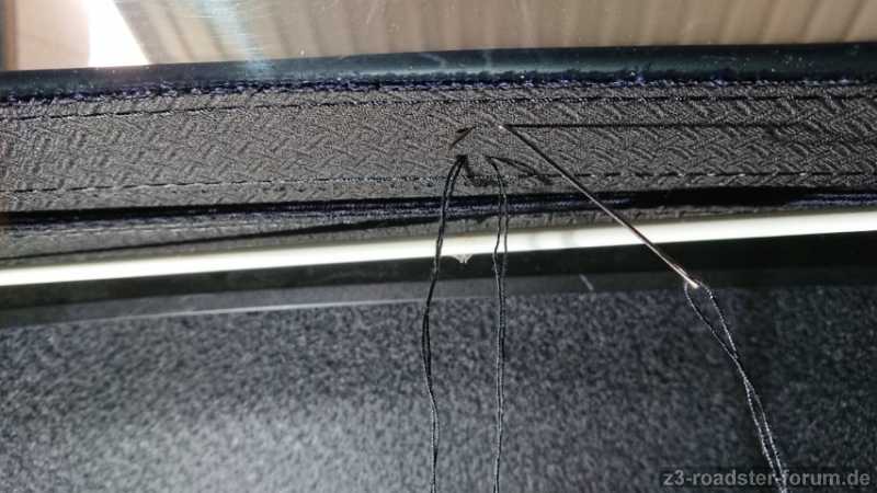

So, habe heute mal ein wenig gebastelt…..
Wie schon geschrieben, ist nach meinen Beobachtungen ist die Scheibe im geschlossenen Zustand im unteren Bereich besonderes konvex gebogen.
Damit sich die Scheibe, gleich nachdem öffnen der beiden Verschlusshaken, im unteren Bereich möglichst gleich gerade stellt, habe ich da mal ein 5mm Fieberglasstab reingebastelt……
Habe zuerst jeweils zwei Schlaufen in der Mitte, Links und Rechts angebracht, woran ich dann den Fiberglasstab befestigen konnte (den abgesägten Nagel habe ich nur benötigt, um die Schlaufen zu bilden).
Hier mal das Ergebnis der Bastelei:
https://youtu.be/L9VsPTlsTMk und https://youtu.be/bIuY8TP1VPI
Es ist noch nicht 100%ig, aber schon recht akzeptabel…..
Ich werde es jetzt erst mal so lassen und beobachten.

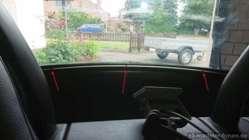

Moin,

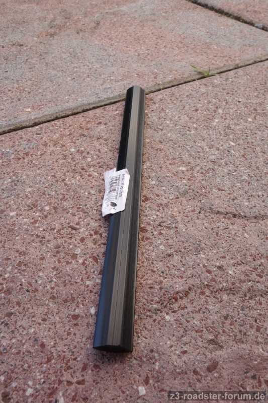

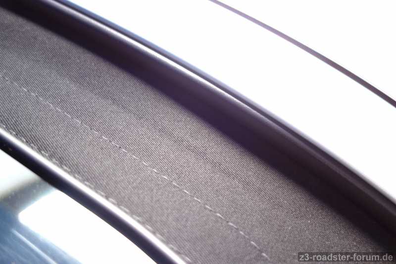

ein Tipp hat mich auf eine Idee gebracht. Beim neuen Verdeck kann ich direkt über der Heckscheibe eine Lanze ertasten. Ich habe zwar auch unter der Heckscheibe von innen eine Tasche, aber da ist nichts drin (muß ich mal bei Karl-Heinz klären warum). Also habe ich mir heute eine Kunststoffleiste besorgt (ich habe leider keine alte Segellatte aus GFK mehr), da man bei montiertem Verdeck die Leiste stark biegen muß damit man sie einfädeln kann. Ich habe die Viertelstableiste in der Dicke noch von 10mm auf ca. 6mm abgeschliffen. Das Einfädeln ging recht leicht und ich habe sie nicht zu lang gewählt, da der Verdeckkasten die Länge begrenzt.
Ich werde jetzt das Faltverhalten besonders bei warmer Scheibe in der nächsten Woche beobachten und meine Erfahrungen berichten.
Uwe
Verdeck leere Tasche von innen
Verdeck ohne Leiste
Verdeck mit Leiste
Viertelstableiste

Beitragvon Uwe HB » 22.07.2020 20:43
Moin,
leider hat der Trick mit der Viertelstableiste aus Kunsstoff nicht geklappt. Ich gehe davon aus, daß das Material zu weich ist. Sowohl gestern und heute mußte ich beim Verdecköffnen leicht nachhelfen, und wir hatten noch nicht mal 22°C Außentemperatur.
Ich hatte auch schon Kontakt zu Karl-Heinz. Er näht immer beide Taschen an seine Verdecke und übernimmt die Leisten aus dem alten Verdeck. Wenn dort nur eine Leiste gesteckt war, kommt auch wieder nur eine Leiste rein. Die Leisten (und hier ganz besonders die untere) gibt es nicht nachzukaufen. Er überlegt, ob er diese selber nachbauen läßt und als Option beim neuen Verdeck mit anbietet. Wobei ich mir nicht richtig vorstellen kann, wie man eine steifere Leiste nachträglich einfädeln kann.
Also gibt der Klügere nach :enraged:, und ich werde in Zukunft beim Verdecköffnen aussteigen weil ich dann auch gleich die Stoffpersenning montieren kann.
