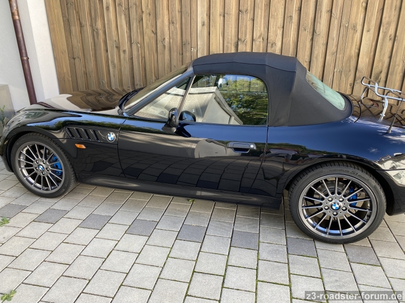

Beitragvon pat.zet » 04.06.2020 16:25
18 " räder vom 5er F10 Style 281 VA 8 x 18 et 30 , HA 9x 18 ET 44
Fahre aber auch wieder 17 " weils zu undynamisch war ( gewicht )

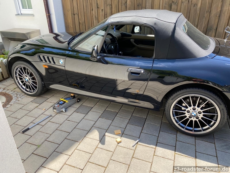

Beitragvon Dtf » 04.10.2020 07:57
So mittlerweile ist das Fahrwerk drin, hinten 10 er Platten, vermessen ist er auch schon.
Hab von BMW auch das Festigkeitsgutachten für die E46 Felgen da.
Dann kann es jetzt zum eintragen gehen :wink:
Kaufzustand
Felgen ohne Fahrwerk und Platten
Endergebnis

Beitragvon Dtf » 05.10.2020 10:49
Das Foto ist immer noch das gleiche :lol:
ist nur vom 1. Probesitz der Felgen, alles andere wird in der Werkstatt erledigt.
