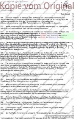

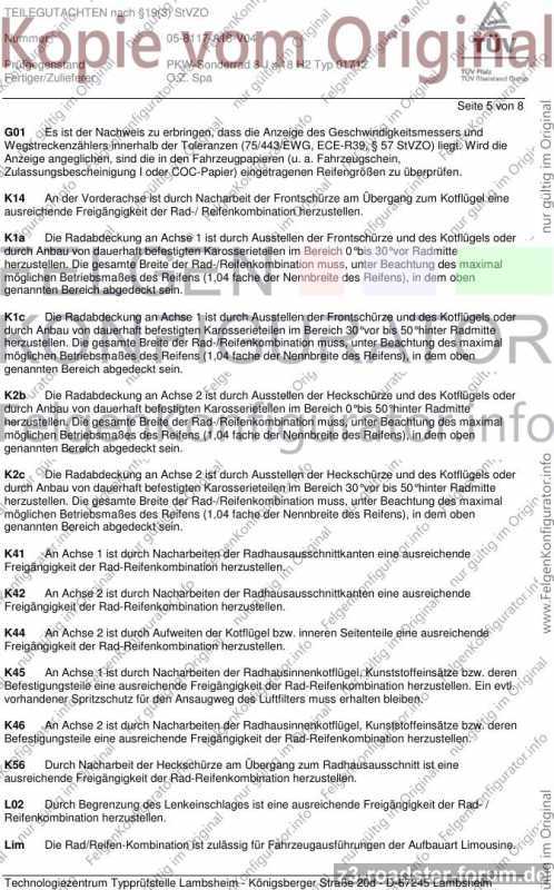

Oldscool hat aber natürlich recht. Gibt Keine ABE, daher muss die Montage laut Gutachten an Auflagen gebunden sein. Hatte von OZ ein Gutachten zugeliefert bekommen in dem keine Fußnoten etc waren.
Habe noch das Gutachten vom ET40er gerade im Netz gefunden.(Kopie/im Anhang)
Diese waren ja testweise hinten montiert und haben augenscheinlich keine Probleme bereitet.
Tuningwerkstatt(für KW etc) hat auch keine Bedenken diesbezüglich.
Es wird im Teilegutachten für die ET40 gesagt dass man die freigängigkeit durch umlegen von Radhausschnittkanten und bördeln an Achse 2(denke mal HA) unter Umständen hinbekommen muss.
Kann daher schonmal sagen dass hinten nix gemacht werden muss.
