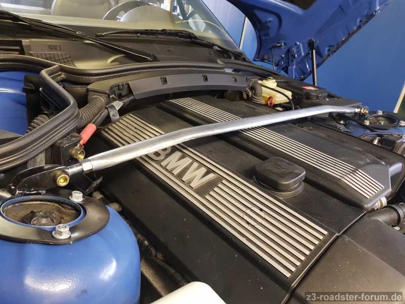

O.K. dann passt das Ding am VFL in jedem Fall nicht mehr.
Haltet mich nicht für so doof. Klar ist das Rohr keine Domstrebe. Jeder, der aber noch etwas Augenlicht besitzt kann sehen, dass wenn die Stange auf der Seite Richtung Frontscheibe ist, das Ding evtl. nicht passen kann. Nun da auch noch gekürzt werden muß....keine Chance.
Bei allen anderen Z3 Domstreben ist die Stange Mitte oder Vorne. Wie wir in den vorherigen post gelernt haben, die ungünstige Variante.
Aber vermutlich bauen alle Hersteller die Z3 Streben deshalb so, damit die in alle Versionen passt.
Auch 29€ gespartes Geld kann sinnvoll verwendet werden. In Asuncion-Paraguay sind wir immer für 8.46€ ein Kilo Eis essen gegangen. Konnte man nur in halben und Kiloportionen bekommen. Genau die richtige Größe für mich 8) :D
Mach2.8

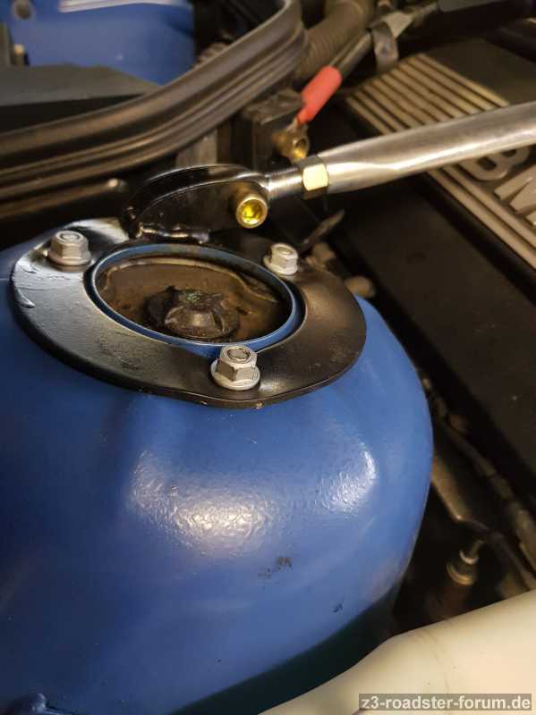

Al Jaffee hat geschrieben:
Halterung der Domstrebe auf der Beifahrerseite muß ca.1,5cm gekürzt werden,da die Haube auf der Halterung aufliegt.
Also wie bei meiner Domstrebe.
Es liegt NICHT daran dass die Stange zu hoch baut.
Der Grund ist das Gelenk auf der rechten (auf dem Bild linken) Seite.
Nach dem Schließen der Haube blieb auf der rechten Seite bei den Kiemen ein 1,5 cm breiter Spalt.

Bei mir war der Spalt,Stoßstange -Haube 5mm größer.Das Problem ist leicht zu lösen,die Aufnahme der Strebe wird abgeflext,gekürzt,und wieder angeschweißt.Die Höhe ,Strebe,Motor bleibt weiterhin ok.Neuen Lack rauf,fertig.(hoffe ich) :)

Mach2.8 hat geschrieben:O.K. dann passt das Ding am VFL in jedem Fall nicht mehr.
Lege doch mal eine lange Wasserwaage,oder Latte auf den Motor,und Messe mal die Höhe,Unterkante Latte zum Domlager links und rechts .
Der Freiraum,Strebe,Motor ist bei mir ca.2cm.

Beitragvon Mach2.8 » 12.04.2019 19:24
Nicht der Motor.
Die Drosselklappe und der Elektrostecker drauf ist zu hoch. Da passt die Stange nicht drüber oder die Haube geht nicht mehr zu.
Bei dieser Ausführung ist die Stange zur Frontscheibe und geht genau über die Drosselklappe.
Deshalb geht nur eine Strebe mit Stange in der Mitte oder Richtung vorne beim VFL2,8.

Beitragvon zumie » 12.04.2019 19:28
Mach2.8 hat geschrieben:Nicht der Motor.
guck doch mal mal bei e-b,da sind Streben mit unterschiedlichen Domhalterungen.

Beitragvon zumie » 13.04.2019 10:33
Die Halterung um 1,5cm gekürzt,jetzt paßt alles. :) Bei 3 grad und Schnee hat man ja sonst nichts zu tun. :cry:

Re: Domstrebe E36
Beitragvon zumie » 13.04.2019 17:50
zumie hat geschrieben:kommt noch,die Farbe muß noch trocken. :)
Projekt erfolgreich beendet :)
