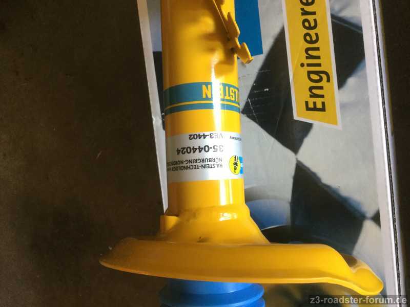

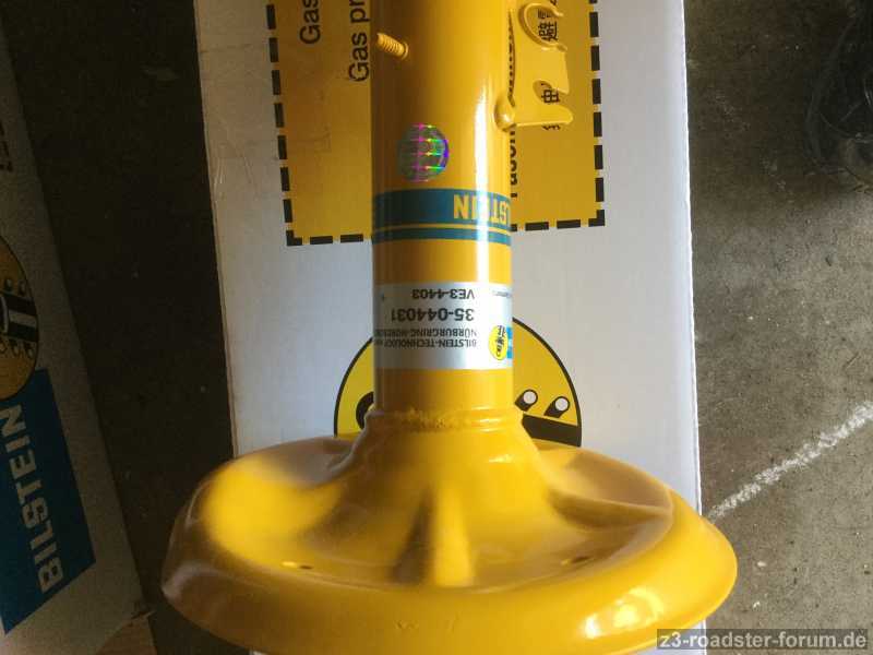

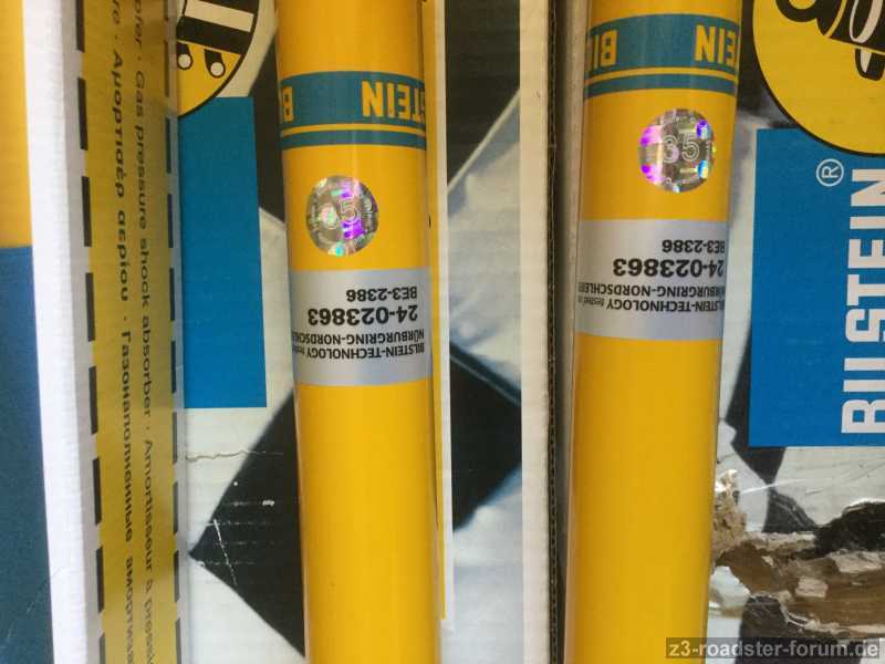

Also ich habe jetzt gerade diese Bilstein B8 als Ersatz für die Sachs Dämpfer des M-Sportfahrwerks beim 3.0l verkauft bekommen. Die M-Federn habe ich beibehalten. Leider bisher erst kurz probegefahren - Guter Ersteindruck, nicht zu hart für mich. Nach der Probefahrt noch mal nachgemessen - ca. 8mm höher vorne und hinten kann ich bestätigen.
Urrghs, warum stehen meine Bilder auf dem Kopf :shock:

Hier noch der Anhang der Mail mit dem Katalogauszug. Die Teilenummern stimmen auffällig genau mit den Bildern im vorherigen Beitrag überein :) ...

Ich hab exakt die gleichen Bilstein Nummern auf meinen stehen.
Bei mir schimpfen sie sich vorn B8 und hinten B6.
B8 für hinten gibt es nicht, soweit ich weiß. Wurde schon hundertfach in verschiedenen Threads diskutiert.
Unter der gleichen Nummer werden in manchen Shops die Dämpfer als B6 und B8 verkauft. Soweit mir bekannt, gibt es also auch keine Unterschiede.

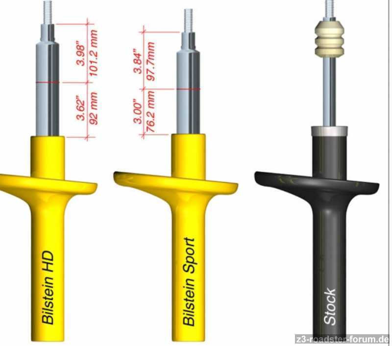

Falls mich mein Silveragerbrain nicht täuscht, hat das etwas mit der Kolbenstange zu tun:
B8 ist gekürzt und hat einen deutlich dickeren Durchmesser.
B4 Dämpfer, schwarz
Screenshot_20190303-132253_Samsung Internet.jpg (11.29 KiB) 311-mal betrachtet
Hier der genauere Unterschied B8 vs. B6 (alle gelb)
