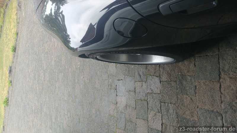

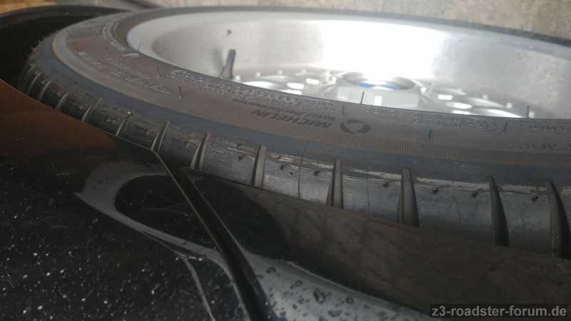

Nun habe hinten nun 9J*17 ET 26 vom 5er mit neuen 255/40 Reifen drauf.
Leider setzt die Kante des Kotflügels hinten auf den Reifen auf, d.h. es schlägt bei tiefen Löchern/Bahnübergängen durch.
Siehe Bilder
Daraus folgt, es muss ein neues FW her.
Im 2.8VFL Breitarsch ist ein S704 M Sportfahrwerk verbaut.
Um evtl. das durchfedern zu begrenzen, B12ProKit oder KW V3?
Dazu dann die erweiterte Revision, wie von @RunnerAZ36 vorgeschlagen
